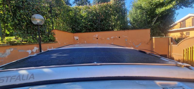

Ho appena montato i pannelli della foto di karbon incollati con sika 522 su barre di alluminio da 4mm. Io ho fissato le barre alle guide di serie, ma nulla vieta di fissarle a supporti incollati al tetto, come  si farebbe con i pannelli rigidi.

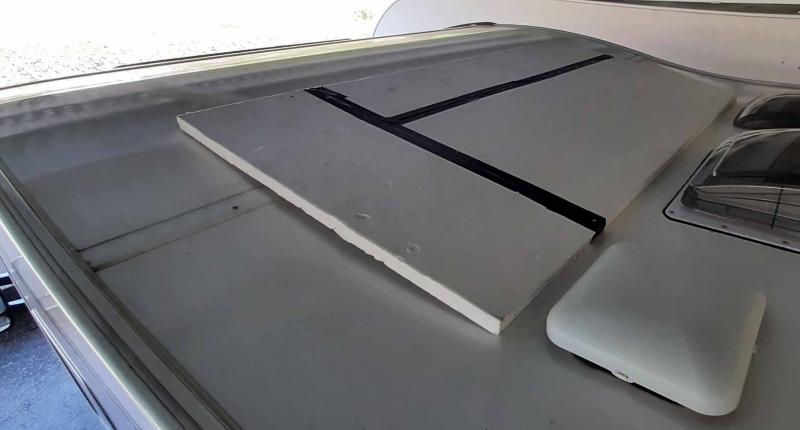

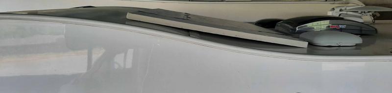

Mi sono fatto una dima con dei pannelli di polistirene simulando un pannello da 300 watt, delle dimensioni di 1650x 880 mm 45 di spessore, 17 kg. a 7 cm dagli oblò L'ho posizionata sul tetto per verficare l'ingombro nonchè di quanto entra sulla parte inclinata, siamo sull'ordine dei 25 cm. I miei dubbi nascono proprio da lì, ho il timore, visto che il tetto non è praticabile, della fragilità del cupolino, tant'è che dalle foto si evince anche il particolare della struttura portante dello stesso. Ovvio che nel momento in cui viene installato ci saranno le staffe e sicuramnte si rialza; parte integrante del fronte marcia uno spoiler in alluminio su tutti i 165 cm. Un'altra preplessità, la possibilità del pannello quando si è in marcia che possa spanciare e/o creare problemi alla copertura o rovinare le celle. Ho seguito, per quanto rigurda la posizione della dima il consiglio di Laikone... Grazie e scusate se sono stato prolisso
