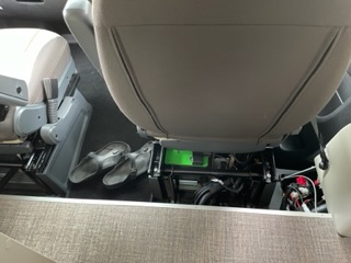

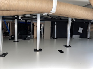

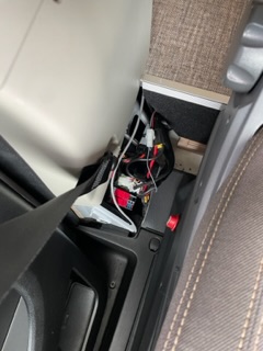

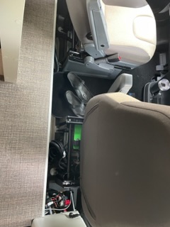

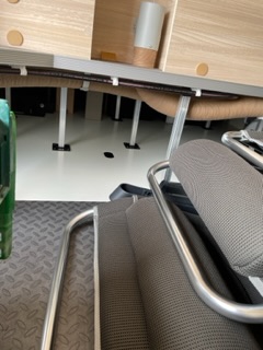

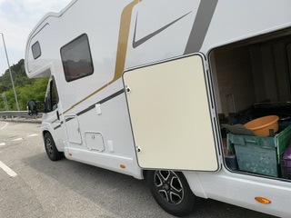

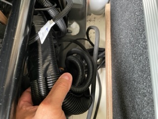

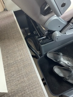

Inserito il 18/06/2024 alle: 13:05:51
IMG_1641.jpegIMG_1640.jpegIMG_1639.jpegIMG_1638.jpegIMG_1637.jpegIMG_1636.jpegIMG_1635.jpegIMG_1634.jpegIMG_1633.jpeg

Inserito il 18/06/2024 alle: 13:13:41
Il multiplus mi serve, devo fare libera ed ho bisogno di energia in CA.
detto questo, nelle foto vedrete il fascio di corriguati che ho in mano, che partono dal sedile passeggero e si diramano nel sottopvimento. Ecco, codesto fascio è molto piu lungo del camper ed è tutto arrotolato sotto, quindi non devo allungare nulla, solo riposizionarlo verso il posteriore del doppio pavimento, dove vedete quel bel vuoto. L’unica prolunga sarà dal DC-DC alla BM, (saranno 3-3,5m), che mi avete consigliato mettere da 50mmq ed io condivido.
detto questo, dove sta tutta sta follia?
Modificato da Ifixis il 18/06/2024 alle 18:21:37

Inserito il 18/06/2024 alle: 14:06:33
In risposta al messaggio di Ifixis del 18/06/2024 alle 13:13:41
Il multiplus mi serve, devo fare libera ed ho bisogno di energia in CA.  detto questo, nelle foto vedrete il fascio di corriguati che ho in mano, che partono dal sedile passeggero e si diramano nel sottopvimento. Ecco, codesto
fascio è molto piu lungo del camper ed è tutto arrotolato sotto, quindi non devo allungare nulla, solo riposizionarlo verso il posteriore del doppio pavimento, dove vedete quel bel vuoto. L’unica prolunga sarà dal DC-DC alla BM, (saranno 3-3,5m), che mi avete consigliato mettere da 50mmq ed io condivido. detto questo, dove sta tutta sta follia?
la "follia" se in questi termini se ne deve parlare, sta nel fatto che per alimentare gli accessori da te ipotizzati se correlati alla potenza si devono cablare con enormi sezioni di cavo che come avrai capito qui su COL sono quasi sempre banditi. Non vedi che al sol parlare di 3000VA di inverter alcuni hanno già l'orticaria? Pensa che ciò avviene anche con 1000W, figurati 2400laugh
Comunque, a questo punto, vedendo le foto ho le idee più chiare e posso capire il tuo intento. Dopo tutto basta far passare comodamente un corrugato con i cavi di potenza che personalmente ti suggerivo da 70mmq e alla peggio 50, ma io li monterei da 70; questo spero sia chiaro.
L'impianto presente sul camper lo toccherei il meno possibile.
Hai la mia benedizione, si può fare laughlaugh
Modificato da Laikone il 18/06/2024 alle 19:33:32

31/03/2004 21022
Inserito il 18/06/2024 alle: 19:11:36
In risposta al messaggio di Ifixis del 18/06/2024 alle 18:18:56
Io ti voglio bene assai!  70? basta, vado con blindosbarra da 200  altrimenti che l’ho preso a fare da 4,4t?  a dopo, vado a fare bagno.  (Appena arrivati al camping ondina)
se pensi che il tuo inverter è da 2400W in continuo e ha ben 5500W di spunto che a 12V sono circa 458A, a meno di montare un oggetto per poi utilizzarlo al 50% delle sue possibilità sarà meglio che la scossa che chiede tu gliela dia, tutta.
Hai la fortuna di poter passare da sotto con oserei dire quasi estrema comodità e stendere due cavi di grossa sezione dentro a due corrugati da 20mm cad terminando su due bus bar M8 +/- tipo questa sarebbe perfetto.
