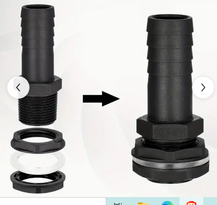

Creare uno sfiato non è complicato, basta un bocchettone montato in alto e un tubo che fai uscire dove vuoi tu.
Devi anche valutare bene come collegare il maceratore, probabilmente dovrai creare un ingresso dedicato.
Come ti hanno già detto probabilmente lo sfiato del punto di carico potrebbe dare dei fastidi, dovrai forse tapparlo.
Provare non costa quasi nulla, solo tu puoi valutare se vale la pena.

Ma quindi questa benedetta valvola di sfiato la devo creare sul serbatoio delle chiare oppure no? E in caso positivo il relativo tubicino dove devo portarlo? Il mio camper se non sbaglio ha lo sfiato della thetford sul tetto...

Che serve credo proprio di si, ma come ha detto impiegato puoi provare con solo lo sfiato del tappo di riempimento, se poi non ti soddisfa puoi provare a prolungarlo, aggiungere il raccordo e trovare dove far uscire il tubo.
Sono tutte cose che devi tenere in considerazione prima di iniziare, serve a te, conoscendo il tuo mezzo puoi valutare il lavoro e se vale o meno la pena di andare avanti.
