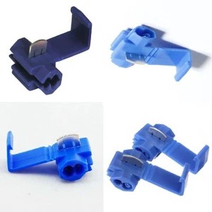

Di solito si usano dei ruba corrente come questi
https://www.ebay.it/itm/3342090...
, ma bisogna poi isolarli per bene, altrimenti si entra direttamente nel connettore o nel fanale

Di solito si usano dei ruba corrente come questi , ma bisogna poi isolarli per bene, altrimenti si entra direttamente nel connettore o nel fanale
Simpatici, ma una volta chiusi non sono già isolati per loro conto? Come dovrei isolarli, con il nastro?
ma come non li conoscevi sono i jolli dei fai da te
pure con altra forma dove i cavi sono poi paralleli
I portafusibili che ho menzionato poco ingombranti
Io in un mio impianto con spazio sacrificato gli ho dato anche la funzione di interruttore
e questi se vuoi nastrarli lo fai facilmente
Il cavo esistente viene accavallato e il tuo lo infili di fianco

Io ho usato i rubacorrente e saltuariamente ho avuto problemi di ossidazione. Forse per una mia errata scelta del rubacorrente rispetto al cavo. Ho definitivamente risolto spellando e saldando e mi sono dimenticato dei problemi.
Se devono stare fuori, non sono il massimo come isolamento
Io preferisco, come.detto, cambiare il PIN del connettore del fanale o collegarmi alla pista interna dello stesso
Oppure usate dei connettori adottati all'uso esterno
Tipo questi

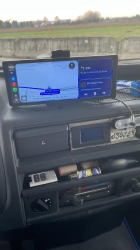

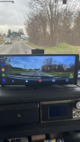

A natale mio figlio mi fatto quasi lo stesso regalo, il mio é marcato Krunia T93.
Non ho ancora montato la retrocamera, attendo ancora qualche giornata bella e non grigia e cupa come quelle attuali per forare e risigillate.
Non preoccuparti se non riesci a collegare il filo della retromarcia fin da subito, la retrocamera una volta collegata si può attivare anche dal monitor, naturalmente hai la perdita delle linee guida ma ciò che c’è dietro si vede bene.
anche la dashcam funziona molto bene, avevo già una ad da 256 gb e l’ho messa al posto di quella da 64 in dotazione, perfetta.

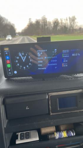

Ho trovato interessante tra le varie cose anche il widget Victron (a destra nella foto) che mi riporta alcuni dati assieme all’orologio ed al meteo locale.
Lo utilizzo in modalità CarPlay con un iPhone e devo dire che si comporta in maniera veramente egregia.
Ciro.
