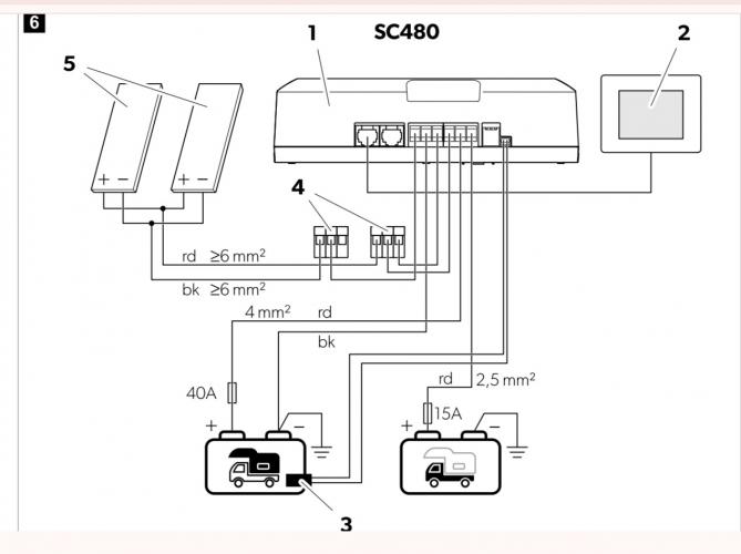

Buona sera ora sul camper ho istallato un solo pannello con 2 batterie con i busbar,volevo montare 2 pannelli e dallo schema che allego del regolatore di carica è indicato, le due uscite una ad ogni batteria e due fusibili di potenza diversa, la domanda è,posso collegare tutti e due pannelli uscita regolatore direttamente al busbar con relativo fusibile,grazie a chi può aiutarmi IMG_6302.png
06/09/2019 6791
Inserito il 03/08/2026 alle: 08:05:59
In risposta al messaggio di Trivan del 02/08/2026 alle 19:04:31
Un regolatore che si deve occupare di 2 batterie diverse che, anche se della stessa tecnologia ad esempio BS e BM entrambe Agm ma comunque, naturalmente isolate tra loro e' un regolatore che lavora male, le batterie stesse vengono gestite e ricaricate male, tutto l'impianto e a mio avviso un'impianto concettualmente nato già male, gli schemi proposti da determinate aziende, allegati o comunque mostrati ad un potenziale cliente nei vari canali di comunicazione per la vendita del loro prodotto non sempre corrispondono a schemi ben fatti
Parere ovviamente del tutto personale.
Ciro.
Ricarica le 2 BS, che spero vivamente siano in parallelo diretto tra loro, usando due pannelli solari e, se puoi, due regolatori separati.
Avrai due impianti gemelli, cioè ottimizzazione, ridondanza e facile ricerca guasi.
La BM è una cosa diversa, puoi usare un CSB2/3 o il solito diodo+resstenza.

Ricarica le 2 BS, che spero vivamente siano in parallelo diretto tra loro, usando due pannelli solari e, se puoi, due regolatori separati. Avrai due impianti gemelli, cioè ottimizzazione, ridondanza e facile ricerca guasi. La BM è una cosa diversa, puoi usare un CSB2/3 o il solito diodo+resstenza.
No le 2 batterie sono solo cellula e sono al litio sempre nds uguali 100ah collegate tra loro da busbar tolgo un pannello ormai vecchiotto per metterne 2 uguali con un regolatore che li supporta tutti e due
Modificato da Trivan il 03/08/2026 alle 08:56:01
Due BS in parallelo si chiama "BS", quello schema racconta BS più BM.
Se metti due regolatori più piccoli, a parità di spesa, avrai solo vantaggi.
Modificato da Emme48 il 03/08/2026 alle 15:13:02
Quel regolatore con le litio funziona solo se collegata la sonda per il rilevamento della temperatura della batteria, la sonda e' una le batterie sono 2, vedi tu.
No Comment su dimensionamento dei cavi suggerito nello schema.
Un fusibile da 40A a protezione di un cavo da 4 mmq la dice lunga sulla bontà di un'impianto eseguito in tal modo. Se queste sono le premesse...
Da notare anche la richiesta di cavi di collegamento tra pannelli e regolatore per una sezione maggiore di 6 mmq, credo di peggio non si possa fare.
Ciro.
Modificato da Szopen il 03/08/2026 alle 10:23:07

Quel regolatore con le litio funziona solo se collegata la sonda per il rilevamento della temperatura della batteria, la sonda e' una le batterie sono 2, vedi tu. No Comment su dimensionamento dei cavi suggerito nello schema.
Un fusibile da 40A a protezione di un cavo da 4 mmq la dice lunga sulla bontà di un'impianto eseguito in tal modo. Se queste sono le premesse... Da notare anche la richiesta di cavi di collegamento tra pannelli e regolatore per una sezione maggiore di 6 mmq, credo di peggio non si possa fare. Ciro.
La sezione del cavo non ho ancora guardato com’è, è già collegata al pannello,potrei chiedere di farmi sostituire il regolatore di carica per poter mettere le due sonde di temperatura ,nel regolatore che ho montato ora non credo abbia neanche la sonda di temperatura ,magari se ne possono collegare due,o uno è sufficiente
Scusa ma il regolatore controlla 2 litio ed una Piombo che è la BM? E che tensioni manda?
Forse la BM non è stata attaccata
Ma a cosa serve il fusibile da 40 A
È un prodotto Dometic, devi fare esattamente come dice Dometic.
Fai esattamente come dicono loro, quello è lo schema con quelle sezioni dei fili e i fusibili esattamente di quel valore.
Se ti dicono " maggiore/uguale a 6 mmq " per i pannelli significa che devi mettere da 6 mmq in su.
Se ti dicono  fusibile da 40 Ampere su un filo da 4 mmq devi fare esattamente in quel modo, loro garantiscono il prodotto solo se fai esattamente come dicono loro, non puoi chiedere opinioni su un forum e commenti sullo schma pubblicato da una grande azienda.
Il mio impianto me lo sono progettato da me, se vuoi ti dico come ho fatto io, ma non chiedermi di commentare uno schema elettrico che non ho progettato e che non voglio verificare.
Se decidi Dometic devi seguire i loro dettami, oppure apri un 3D dal titolo: "come posso dotare il mio camper di due pannelli solari?".
A quel punto riceverai riposte libere e disinteressate.

È un prodotto Dometic, devi fare esattamente come dice Dometic. Fai esattamente come dicono loro, quello è lo schema con quelle sezioni dei fili e i fusibili esattamente di quel valore. Se ti dicono maggiore/uguale a 6
mmq per i pannelli significa che devi mettere da 6 mmq in su. Se ti dicono  fusibile da 40 Ampere su un filo da 4 mmq devi fare esattamente in quel modo, loro garantiscono il prodotto solo se fai esattamente come dicono loro, non puoi chiedere opinioni su un forum e commenti sullo schma pubblicato da una grande azienda. Il mio impianto me lo sono progettato da me, se vuoi ti dico come ho fatto io, ma non chiedermi di commentare uno schema elettrico che non ho progettato e che non voglio verificare. Se decidi Dometic devi seguire i loro dettami, oppure apri un 3D dal titolo: come posso dotare il mio camper di due pannelli solari?. A quel punto riceverai riposte libere e disinteressate.
Scusa Marco, sò che sei molto preparato in questioni del genere e' volevo chiederti, nel caso, Dometic risponde del suo prodotto o eventualmente anche del camper andato a fuoco?
Ciro.

Scusa Marco, sò che sei molto preparato in questioni del genere e' volevo chiederti, nel caso, Dometic risponde del suo prodotto o eventualmente anche del camper andato a fuoco? Ciro.
Abbiamo abbandonato l'aspetto tecnico (tu sai come la penso) e siamo sul piano legale.
L'onere di dimostrare che i danni dipendono da loro è tutto tuo, documenti e non parole, solo pezzi di carta, niente teoremi a voce.
Quando si va per vie legali nulla è mai scontato, io ho impiegato 6 anni per aver ragione al 100% su un ente pubblico.
Quello schema proviene dal documento ufficiale Dometic, c'è scritto fusibile da 40A su un filo da 4 mmq...

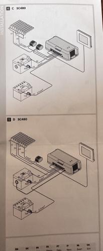

IMG_6321.jpegquesto è lo schema che c’è all interno del regolatore,quella l immagine caricata precedentemente l avevo presa da internet pensando fosse uguale visto che me la dava proprio per il modello sc 480
Lo schema che ho messo lho preso in rete mettendo il modello del regolatore di carica,cmq ora ho messo immagine giusta con lo schema giusto e il sensore è uno , se calcoli che ora da 7/8 anni è 0 ,evidentemente secondo loro uno basta ,io avevo fatto un altra domanda e le risposte sono 0, meglio che mi informo da chi mi ha fornito il materiale almeno vado sul sicuro Grazie cmq
