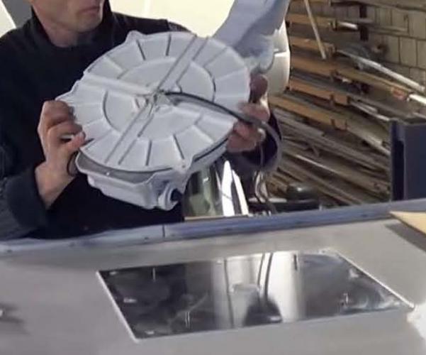

Buongiorno a tutti. Cè una questione che non ho mai rilevato navigando in internet nei siti specializzati italiani e in quelli esteri. In merito alla installazione di una parabola satellitare a tetto. Vedo che l'installazione prevede l'ingresso in cellula dei cavi tramite un passaggio sempre distante dalla piastra di fissaggio tramite canalina e scatola box passante. Volendo installare una parabola sul mio mezzo, ho previsto pi posizionarla lateralmente e questa si proietta esattamente sull'armadio della cellula abitativa. Il quesito è questo: volendo acquistare un sistema Teleco noto che al centro della piastra di fissaggio è presente un buco passante sufficentemente ampio per il passaggio dei cavi. Quindi è possibile forare il tetto in corrispondenza del centro della piastra per far passare i cavi?
Allego immagine tratta in rete esplicativa di quanto esposto:parabola(2).jpg
I miei dubbi sono relativi ad eventuali problemi di rotazione o problemi relativi all'infiltrazione di acqua piovana.
Grazie anticipatamente per i commenti rivolgendo buona giornata a tutti.

Ciao, potrebbe essere una buona idea la tua, in questo modo nasconderesti il foro e non avresti canaline, poi dipende da dove la posizioni perchè penso che all'ingresso in cellula dovrai prevedere un scatola per le connessioni o lasciare i cavi lunghi fino alle prese e utilizza un buon pressacavo stagno con sigillante

E' il mio caso. In precedenza, chi me la aveva installata, aveva portato i cavi fuori dalla base ed entrato nella cellula attraverso il passacavi per i conduttori del pannello solare ma il sopra del tetto era inguardabile per quanto non propriamente esposto al pubblico. Ho fatto togliere questi cavi (praticamente due, se non ricordo male, alimentazione (tre fili) e cavo coassiale) e son entrato proprio come stai prospettando; la saldatura al tetto della base della parabola impermeabilizza il sotto ed ho lasciato libero il foro, senza protezioni. Non è mai entrata una goccia d'acqua.
