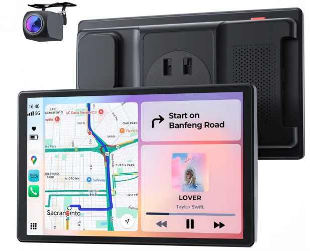

Ciao a tutti, ho acquistato un "Krunia Schermo Portatile 8'' per Apple CarPlay e Android Auto, Display HD 1440x900"
e l'ho montato a sinistra sul cruscotto lato guida, ora mi necessita collegare la retrocamera che volevo fissare posteriormente sotto al paraurti, quale è il percorse migliore per uscire dalla zona dei portafusibili del Ducato e transitare esternamente sotto il pianale? grazie
