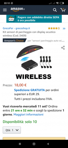

Io ho questi e mi trovo bene
se li prendi wireless eviti di passare il cavo del display da davanti a dietro

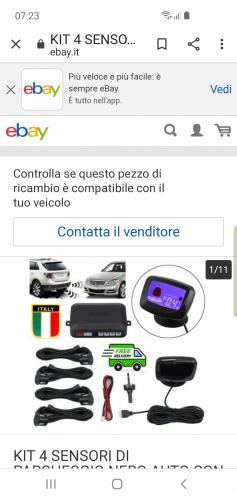

Io ho speso circa 20 euro ho prolungato però i fili saldandoli e la centralina l'ho posizionata all'interno del montante del telaio tra la cellula e la cabina posto che ho utilizzato anche per salire con il cavo del display Screenshot_20190910-072343_Chrome(1).jpg
