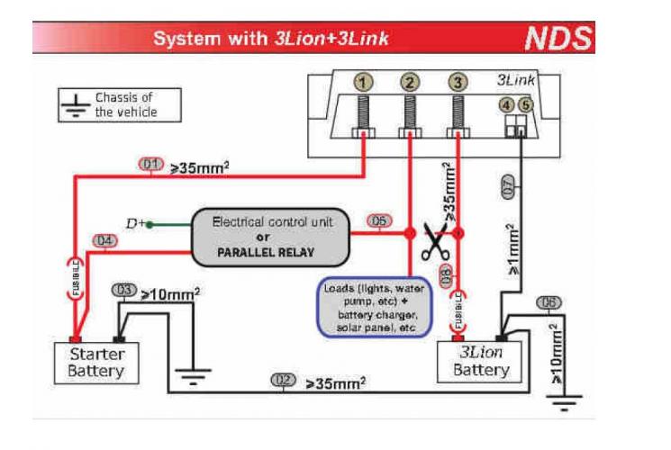

Buon pomeriggio a tutti,
sono in procinto di installare il sistema litio della NDS, e dallo schema di installazione: Schema%20installazione.jpgmi sorge un quesito: il caricabatterie del camper quando si inserisce la AC non rischia di danneggiare la batteria al litio oppure agisce solo sulla BM?

Per fare un impianto corretto il caricabatterie andrebbe sostituito con uno con curva adatta alle litio, stessa cosa per il regolatore solare.
Io credo che con consumi giornalieri "normali" montando un pannello da 100W, si potrebbe scollegare il caricabatterie dalla centralina con un sezionatore, e sfruttare solo la ricarica rapida da alternatore + la compensazione del pannello.
Se la litio è da 100Ah, in inverno si avrebbero comunque 2/3 gg di autonomia.
Se, in caso di sosta prolungata senza sole e senza possibilità di mettere in moto una mezz'oretta (es. settimana bianca in campeggio) servisse ricaricare la litio tramite il caricabatterie, basterebbe girare il selettore per riabilitarlo, ma essendo usato sporadicamente, non credo che danneggerebbe più di tanto le batterie.
Se gli Ah fossero di più, forse non verrebbe mai usato.
Vediamo cosa ne pensa chi è più esperto

Ciao, la batteria al litio è connessa al 3Link mentre la centralina generale sui servizi , quindi credo che 3Link con 220 collegata gestisca la ricaricadella batteria correttamente.

Inserito il 04/11/2021 alle: 15:54:49
Stessa xosa dovrebbe valere per i pannelli solari se precedentemente installati, questi vanno allacentralina poi al 3Link che gestisce la batteria al litio, sullo schema indica infatti di scollegare il precedente collegamento con il parallelatore/ centralina.
