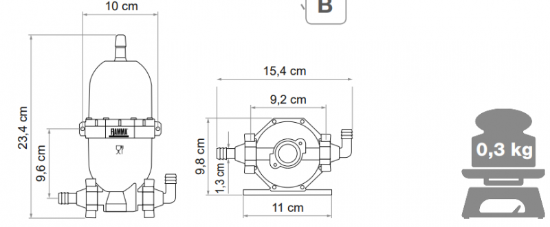

Riprendo con un altro post specifico l'installazione di un vaso di espansione per evitare confusione.
Si può montare qualsiasi tipo di vaso ?
Ho visto che quello della Fiamma ha ingresso e uscita ma oggi sono andato a vedere per trovare qualcosa di più fine e vedo che hanno un solo attacco. Si può montare lo stesso sul circuito di un camper ?
Mi viene il dubbio perchè in casa abbiamo una pressione abbastanza costante ma sul camper essendoci una pompa che spinge quando necessario potrebbe non funzionare ?
Scusate l'ignoranza.

Riprendo con un altro post specifico l'installazione di un vaso di espansione per evitare confusione. Si può montare qualsiasi tipo di vaso ? Ho visto che quello della Fiamma ha ingresso e uscita ma oggi sono andato
a vedere per trovare qualcosa di più fine e vedo che hanno un solo attacco. Si può montare lo stesso sul circuito di un camper ? Mi viene il dubbio perchè in casa abbiamo una pressione abbastanza costante ma sul camper essendoci una pompa che spinge quando necessario potrebbe non funzionare ? Scusate l'ignoranza.   O vieni con la soluzione o fai parte del problema !
Io ho montato il fiamma collegandolo da un solo lato e tappando l'altro

tutti i vasi di espansione a membrana hanno un solo ingresso/uscita compreso il vaso fiamma , lo stesso vaso fiamma essendo specifico per camper e predisposto per il collegamento della tubazione ma l'ingresso/uscita è una sola , puoi usare benissimo anche un vaso per impiantistica termoidraulica da circa 2lt con membrana idonea per acque potabili nel senso che non deve essere un vaso per impianti termici , in questo caso sul fondo del vaso ci sarà un filetto da 1/2 pollice o 3/4 e su quel filetto dovrai avvitarci una T poi alle due estremità della T ci avviti 2 raccordi adeguati alla tubazione del camper , abbassi la pressione di precarica del vaso a 0,9 bar e il vaso è pronto per funzionare regolarmente , se in zona pompa non hai sufficiente spazio puoi benissimo metterlo anche distante ove ci sia posto

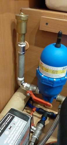

Si potrebbe afruttare la doppia entrata del vaso della fiamma per fare come ho fatto io...
A destra l'entrata dell'acqua fredda.
A sinistra ho messo una valvolina sfogo aria automatico per agevolare, in fase di riempimento del circuito lo sfogo dell'aria ed in fase di svuotamento evita depressioni che non permettono di svuotare completamente l'impianto o che si svuoti lentamente.
Come ha detto Mario se vuoi prendere un V. E. civile fai solamente attenzione che sia ad uso alimentare, quelli per il riscaldamento (generalmente sono rossi) non vanno bene.

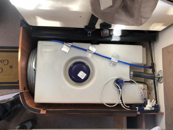

Il mio problema paradossalmente erano le misure, quello della fiamma era largo 11 cm e mi serviva qualcosa che stesse dentro ai 7 cm. L'unico che ho trovato "brevimano" era questo che è 8 litri che aveva lo spessore che mi serviva, pagato comunque 30,00 euro. Ho notato però che anche a pompa spenta mi da acqua per circa 15 secondi, penso che quello della fiamma sia più piccino come capacità.
Comunque ormai l'ho montato e lì rimane.
Domani devo solo scaldare il serbatoio dall'interno per fargli prendere un pochino la forma del vaso di espansione che non è perfettamente piatto e che spinge un pochino verso la parete di legno e non vorrei che nel tempo me la arrotondasse.

Il mio problema paradossalmente erano le misure, quello della fiamma era largo 11 cm e mi serviva qualcosa che stesse dentro ai 7 cm. L'unico che ho trovato brevimano era questo che è 8 litri che aveva lo spessore che mi
serviva, pagato comunque 30,00 euro. Ho notato però che anche a pompa spenta mi da acqua per circa 15 secondi, penso che quello della fiamma sia più piccino come capacità. Comunque ormai l'ho montato e lì rimane. Domani devo solo scaldare il serbatoio dall'interno per fargli prendere un pochino la forma del vaso di espansione che non è perfettamente piatto e che spinge un pochino verso la parete di legno e non vorrei che nel tempo me la arrotondasse.
ora mi è più chiaro, ma non avevi altro posto in cui poterlo mettere? Non è necessario stia ad ogni costo vicino al serbatoio.
Avere 8lt o azzardo il litro del Fiamma poco cambia a livello di funzionamento, poi pesa 300g
le misure erano queste

guardavo il montaggio di camperistadoc, ora non voglio passare per criticone, ma non condivido per nulla, seppure ben realizzato quel tipo di montaggio.
Ho da sempre montato quel vaso sulla linea dell'acqua fredda, immediatamente dopo la pompa, l'ho fissato, ho tagliato il tubo di 12mm, inserito 2 raccordi JG e ricollegato tutto. Mai avuto un problema.

guardavo il montaggio di camperistadoc, ora non voglio passare per criticone, ma non condivido per nulla, seppure ben realizzato quel tipo di montaggio.  Ho da sempre montato quel vaso sulla linea dell'acqua fredda, immediatamente dopo la pompa, l'ho fissato, ho tagliato il tubo di 12mm, inserito 2 raccordi JG e ricollegato tutto. Mai avuto un problema.
Ed è esattamente quello che fatto anche io, in basso a sinistra, sotto al tubo della truma, si vede il tubo blu che arriva dalla pompa, ho messo un TEE, una saracinesca per intercettare il vaso qualora si dovesse rompere ed un flessibile.

ora mi è più chiaro, ma non avevi altro posto in cui poterlo mettere? Non è necessario stia ad ogni costo vicino al serbatoio. Avere 8lt o azzardo il litro del Fiamma poco cambia a livello di funzionamento, poi pesa 300g le misure erano queste
e non ce l'avevo no,... avevo apposta preso le misure di quello della Fiamma ma alla fine non sapevo dove metterlo perchè il punto più largo dove potevo metterlo era di 7 cm a meno che non l'avessi messo sotto al serbatoio ma sotto al camper, quindi all'aperto, ma poi toccava isolarlo e comunque diventava un lavorone in cui non volevo cimentarmi. Spero che non mi dia problemi averlo messo da 8 litri.

pensavo dovevi installarlo ma ora vedo che ci avevi già pensato , dai che vai benissimo anche con vaso da 8 litri , tra l'altro è collegato non passante e visto lo spazio al millimetro la scelta è azzeccata , ti assicuro che problemi per quei 8 litri non ne avrai , anzi hai ottenuto un piccolo accumulo in più e un cuscino più  abbondante , periodicamente dai una occhiata alla pressione di precarica
il serbatoio non scaldarlo tanto con il tempo prenderà di suo la forma della leggera bombatura in più del vaso  , tra l'altro il serbatoio è in PP (polipropilene) o PE (polietilene) e scaldarlo per sagomarlo serve un apposito soffiatore di aria calda con adeguata abbondante portata d'aria a 300/350 gradi , lascia perdere credimi
ok, non credo ti pentirai per 8ltlaugh
