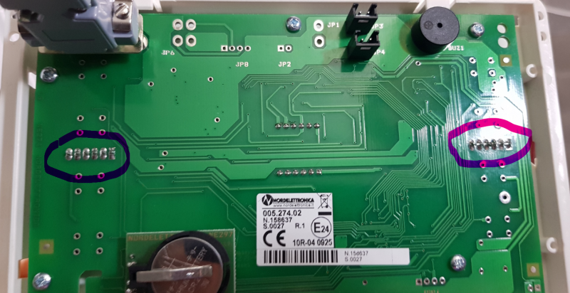

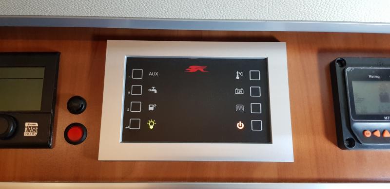

Grazie per le risposte, a quanto pare ho risolto, la parte posteriore della centralina comandi presenta delle saldature sensibili al tocco, per cui l'altro ieri probabilmente mentre ho schiacciato il pulsante del CB qualche cavo deve aver toccato le saldature sensibili ed ha spento tutto. Ora ho messo dello scotch a protezione e toccando non succede più nulla. Ho anche provato per 3 volte a simulare una chiamata con il CB con brevi schiacciate di pulsante e non è successo più nulla.
Centralina
Parte posteriore con aree sensibili.
Toccando con le dita le saldature si può accendere / spegnere la centralina, e fare tutte le operazioni, tipo vedere il livello dell'acqua, il voltaggio delle batterie, le temperature, accendere o spegnere pompa acqua, luci etc. etc. Ho risolto coprendo con scotch nero da elettricista le due zone. Poi al concessionario farò fare un pò d'ordine ai cavi che passano dietro alla centralina, in modo che stiano lontani comunque dalla zona. Ho messo risolto al titolo del post e speriamo che sia proprio così.
