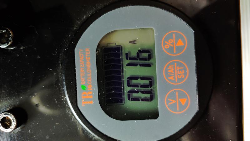

Il mio ora su Ali costa meno...16euro.
E' più preciso di un Victron, legge anche i consumi da 10mA, è semplicissimo da montare e lo uso sempre QUANDO SERVE...decine di cose non le si utilizza spesso, ma quando servono si usano.
Se sai fare quei i calcoli a mano hai come minimo un diploma di perito tecnico, quindi lo sai montare da solo.
Lo si usa adesso perchè gli impianti elettrici dei camper sono molto evoluti rispetto a qualche anno fa, necessitano di controlli maggiori.
A me ha da poco trovato il guasto al riscaldatore, la candeletta da sostituire, in 5 secondi ho notato che non assorbiva i soliti 8A in accensione.
Con tutto spento e BS collegata il mio mezzo ha un consumo residuo di 16mA (praticamente il consumo dello Shunt)...grazie a lui ho fatto in modo di avere un assorbimento quasi nullo.
Prima del rimessaggio mi aiuta a capire in che stato è la BS litio per non arrivare troppo carica, poi mi basta dare un occhiata e vedo subito se qualcosa è rimasto acceso.
Se ne trova anche a meno... stavo prendendo questo, ma poi ho letto che misura da 50mA in su, quindi ho preso l'altro.
Come ho gia detto, non monto mai nulla senza provarla, se l'ho montato è perchè ho visto che regge per ore, senza problemi, 150A (il massimo del mio BMS).

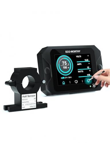

Personalmente ho scelto di montare questo, che considero un oggetto ben fatto e alquanto preciso.
Il montaggio si fa in pochi minuti, e poi non volevo una ulteriore app da dover aprire ogni volta.
Inoltre ha il monitor con tempo e luminosità regolabile, e settato al minimo, appena visibile, consuma un'inezia.
Se inizializzato con cura, lo ritengo utile e sensato. Non è uno shunt, bensì un Coulometer, sfrutta un sensore Hall.
https://www.amazon.it/ECO-WORTH...

Si più semplice il montaggio, ma peccato si fermano al decimo di volt e al solo Amper senza decimali.
Non ho esigenze particolari, mi basta un ordine di misura generico. Se mi assale la sindrome da astronauta, apro l'app Overkill Solar su cui ho impostato sin dall'inizio i vari parametri con l'ausilio di una pinza amperometrica professionale prestata da un amico, e leggo direttamente il BMS: lì i decimali non mancano. É anche un ottimo sonnifero... wink
