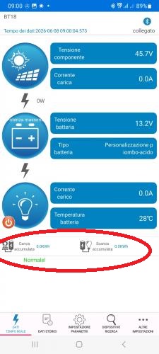

Buongiorno, sono a dir poco del tutto all'oscuro della ben minima nozione di elettronica, Per piacere qualcuno ha tempo e voglia di spiegarmi cosa dice l'app dei pannelli solari?. (appena installati 1 da 200 e uno da 140, batteria nuova agm da 120, non riporto le unigtà di misura perchè non le capisco ma mi sembra che dietro ogni valore vi sia Ah che non sò cosa sia). Me li hanno installati ma non mi hanno detto nulla. Grazie mille. Gino
batteria nuova agm da 120, non riporto le unigtà di misura perchè non le capisco ma mi sembra che dietro ogni valore vi sia Ah che non sò cosa sia). Me li hanno installati ma non mi hanno detto nulla. Grazie mille. Gino  Gino
nella foto che hai postato si legge, parto dall'alto vero il basso:
45.7V, è la tensione che forniscono i pannelli solari
0.0A, sarebbe la corrente che i pannelli stanno caricando/fornendo, in questo caso specifico NON STAI CARICANDO LA BS
13.2V, è la tensione della BS AGM, che risolta essere completamente carica, ed è probabilmente per questo che leggo 0.0A al punto precedente.
personalizzazione piombo-acido, è una impostazione che va utilizzata in base alla batteria che stai usando; PIOMBO-ACIDO potrebbe anche andare bene, ma è meglio verificare se è presente anche la voce AGM, più consona alla tua batteria; se non c'è va bene piombo-acido
0.0A, è il consumo applicato in quell'istante, pare tu non abbia alcun consumo
28°C, è la temperatura della batteria

nella foto che hai postato si legge, parto dall'alto vero il basso: 45.7V, è la tensione che forniscono i pannelli solari 0.0A, sarebbe la corrente che i pannelli stanno caricando/fornendo, in questo caso specifico NON STAI
CARICANDO LA BS 13.2V, è la tensione della BS AGM, che risolta essere completamente carica, ed è probabilmente per questo che leggo 0.0A al punto precedente. personalizzazione piombo-acido, è una impostazione che va utilizzata in base alla batteria che stai usando; PIOMBO-ACIDO potrebbe anche andare bene, ma è meglio verificare se è presente anche la voce AGM, più consona alla tua batteria; se non c'è va bene piombo-acido 0.0A, è il consumo applicato in quell'istante, pare tu non abbia alcun consumo 28°C, è la temperatura della batteria
Grazie per le risposte chiare ed esaustive e sopratutto grazie per il tuo tempo. Un saluto. Gino

scrivi che hanno installato 2 pannelli diversi (200w + 140w) che dovrebbero essere collegati in serie se danno 45,7v.
Confermi?
Cordialmente Gigi

In fondo hai anche la carica/scarica accumulate, ma nell'immagine non si riesce a leggere il valore in KWh .
Quanto riportano?
Vedendo le icone su quelle misure dovresti vedere il totale di cosa hai caricato e quanto hai consumato, ma non è chiaro dove sta misurando i consumi, forse riporta solo i consumi dell'uscita Load del regolatore.

Mi sembra il classico esempio di colui che approfitta dell'ignorante di turno. Ignorante sta per "che ignora", "non sa", e non è colpa sua. Installare un dispositivo abbastanza complesso per una persona a digiuno di elettricità può anche starci ma non dare le minime spiegazioni mi sembra alquanto disonesto.
A prima vista sembra che l'impianto sia scollegato: impossibile che con una tensione di 45 volt al pannello non arrivi neanche un decimo di ampere alla batteria che, in questa situazione, dovrebbe indicare una tensione minima di 13.6-13.7 volt di mantenimento: non esiste che un pannello fotovoltaico esposto alla luce e che fornisca 45 volt all'ingresso del regolatore non elevi la tensione della batteria almeno alla tensione di mantenimento. Quell'impianto fotovoltaico, stando all'immagine postata, non è collegato alla batteria servizi.

In fondo hai anche la carica/scarica accumulate, ma nell'immagine non si riesce a leggere il valore in KWh . Quanto riportano? Vedendo le icone su quelle misure dovresti vedere il totale di cosa hai caricato e quanto hai consumato, ma non è chiaro dove sta misurando i consumi, forse riporta solo i consumi dell'uscita Load del regolatore.
Tiziano, non ti capisco, scusami
- In fondo hai anche la carica/scarica accumulate, R. non sò cosa sia
- Vedendo le icone su quelle misure dovresti vedere il totale di cosa hai caricato e quanto hai consumato, ma non è chiaro dove sta misurando i consumi, forse riporta solo i consumi dell'uscita Load del regolatore.. R. peggio ancora, non capisco

Tiziano, non ti capisco, scusami - In fondo hai anche la carica/scarica accumulate, R. non sò cosa sia - Vedendo le icone su quelle misure dovresti vedere il totale di cosa hai caricato e quanto hai consumato, ma non è chiaro dove sta misurando i consumi, forse riporta solo i consumi dell'uscita Load del regolatore.. R. peggio ancora, non capisco
Nell'immagine che hai postato, nella parte in basso, riporta i Wh che hanno ricaricato la batterie e quelli che hai utilizzato.
Non riesco a leggere cosa riportano, questi dati sono utili per avere un idea del rendimento del sistema.

Nell'immagine che hai postato, nella parte in basso, riporta i Wh che hanno ricaricato la batterie e quelli che hai utilizzato. Non riesco a leggere cosa riportano, questi dati sono utili per avere un idea del rendimento del sistema.
entrambi sono a zero, se può essere utile: quando ho fatto lo screenshot ero appena partito dopo un lungo viaggio, la batteria era per forza carica al massimo e avevo dormito la notte sotto una pensilina
Se il sistema funziona prima o poi qualche dato deve vedersi.
Al momento della foto il sistema non era in funzione e sembra che non avesse mai funzionato.
Utilizza qualche accessorio di bordo e scarica un poco la BS, dopodiché mettiti al sole e fai un altro screenshot.
Se funziona devi vedere qualche dato relativo alle correnti e Watt...se resta tutto a 0 c'è qualcosa che non va.
Vedrai che qualche dato arriva, sono fiducioso.

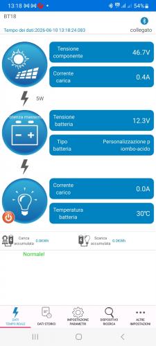

Inserito il 10/06/2026 alle: 15:06:39
dopo%2024%20ore%20staccato%20da%20spina%20con%20frigo%20acceso.jpg SCREENSHOOT N. 1. camper al coperto, non allacciato lla corrente 220 da 24 ore con il frigo a compressore accesso
Gino
