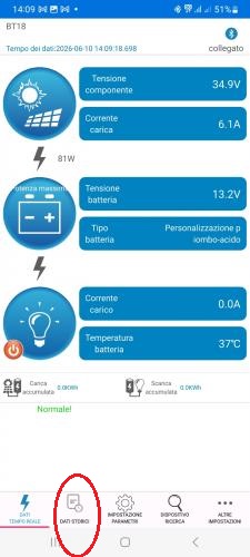

SCREENSHOOT N. 3. Qui il camper è sempre sotto il sole (invero un pò nuvoloso) dopo circa quaranta minuti
Ciro non deve avere visto la schermata 3.
Li si vedono 6,1A, 81W prodotti dai pannelli, la BS è passata da 12.3V a 13.2V.
Sta caricando.
Sembra funzionare correttamente.

In risposta al messaggio di banoyo del 10/06/2026 alle 15:26:51
Ciro non deve avere visto la schermata 3. Li si vedono 6,1A, 81W prodotti dai pannelli, la BS è passata da 12.3V a 13.2V. Sta caricando. Sembra funzionare correttamente.
Spero solo che il 140 W e il 200 W abbiano la stessa corrente sennò viene limitato dato che sono in serie...

NUOVO ELEMENTO: ho appena saputo che
Il regolatore lavora solo con il pannello solare...tutto quello che viene assorbito dal camper il regolatore non lo segna, questo dovrebbe spiegare i valori a zero alla voce "carica accumulata" e sempre 0.0 Kwh alla voce "scarica accumulata".?.
Grazie a tutti per l'aiuto. Gino

NUOVO ELEMENTO: ho appena saputo che Il regolatore lavora solo con il pannello solare...tutto quello che viene assorbito dal camper il regolatore non lo segna, questo dovrebbe spiegare i valori a zero alla voce carica accumulata e sempre 0.0 Kwh alla voce scarica accumulata.?. Grazie a tutti per l'aiuto. Gino
Dopo aver fatto funzionare per alcuni giorni il sistema prova a vedere nei dati storici cosa mostra, dovrebbe farti vedere cosa hanno prodotto i pannelli nei giorni precedenti.
