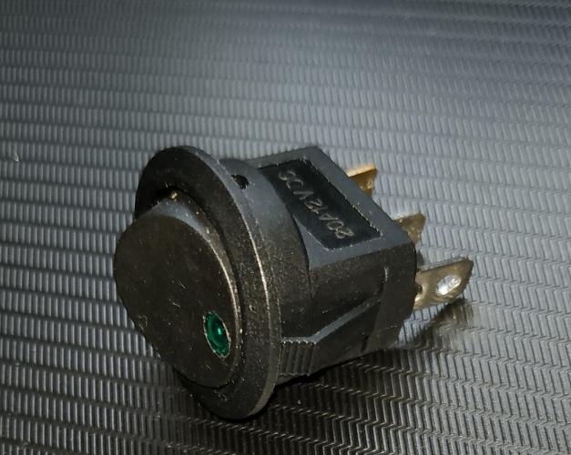

Vorrei inserire un interruttore sulla linea del decoder, è meglio interrompere il negativo o il positivo?
Come fare i collegamenti per usare anche la spia luminosa?

Vorrei inserire un interruttore sulla linea del decoder, è meglio interrompere il negativo o il positivo? Come fare i collegamenti per usare anche la spia luminosa? Grazie. Saverio
in teoria quello di sinistra nella foto dovrebbe essere il negativo della spia.
su quello di destra dai il positivo e sul centrale prendi corrente che va al decoder.
Vedi se la spia rimane sempre accesa, alla peggio inverti il destro con il centrale

Ho messo lo stesso interruttore per la TV ed il suo amplificatore. L'interruzione va sul positivo (i due collegamenti cromati)... su quello ottonato va il negativo. La spia dell'interruttore così avrà sia un negativo che un positivo per potersi accendere, ma a comandare sarà sempre l'interruzione del positivo tramite l'interruttore.
Ah... metti a prescindere un fusibile da una decina di Amper
