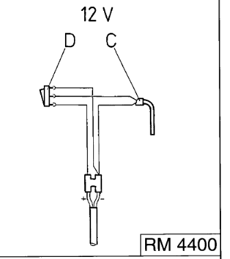

Buongiorno a tutti, ieri dopo essermi accorto che la luce dell'interruttore di funzionamento a 12 volt del frigo trivalente non stesse funzionando a motore acceso, ho smontato l'interruttore e ho visto che arrivano tre cavi, uno mattina al centro e due grigi (uno sopra e uno sotto al centrale)..qualcuno potrebbe spiegarmi i tre cavi esattamente a cosa corrispondono?
grazie mille

A parte l'ironia smiley a me in un electrolux rm4400 mi era  semicolato uno dei 3 fili per via di una crimpatura lenta, sostituito quello problema risolto e illuminazione di nuovo visibile.
