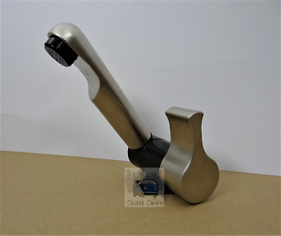

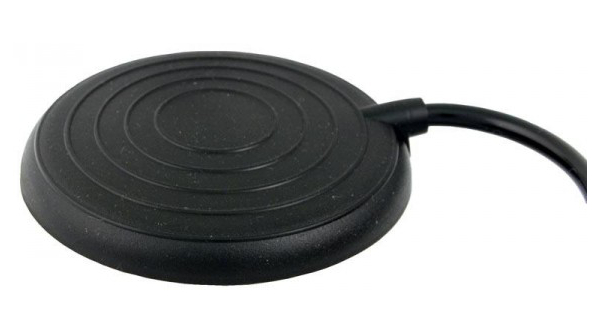

Salve, Attualmente ho questo rubinetto
 ha un micro interruttore e consente di regolare il livello, credo come molti rubinetti del genere. Ho avuto l'impressione che mi stia per lasciare nel senso che in più di un'occasione ho dovuto farlo scattare due o tre volte prima che l'acqua si accendesse e invece di sostituirlo mi era venuto in mente di utilizzare un interruttore a pedale come quelli dei link che mi consentirebbe anche di risparmiare acqua pensate sia praticabile?
https://www.berger-camping.it/a...
https://amzn.eu/d/4T1FEd2
se poi ne esistesse un modello a due posizioni che consentisse anche di lasciarlo permanentemente aperto mi potrebbe essere utile per riempire la pentola o altre cose del genere. Grazie

la maledizione dei rubinetti/miscellatori a 90gradi .
Il secondo pedale sembra di capire che ha ha doppia funzione di 1 pulsante e 2 interrutore e sembra metallo .Certo puoi ripararlo di solito si logora/taglia il cavetto ci sono varie discusioni di riparazioni sostituzioni con foto
21/03/2009 29539
Inserito il 02/12/2023 alle: 09:41:36
Perché maledizione dei 90 gradi ? infatti quello del rubinetto bagno/doccia essendo rettilineo è ancora sano non ha mai dato problemi .
Non riesco a trovare la posizione per mettere il sostituto della cucina ( che dovrà essere a mano ) ma al prossimo guaio lo metto semza se senza ma non ascoltando le obiezioni della consorte ma di sicuro non lo metto a terra non avendo nessun angolo morto

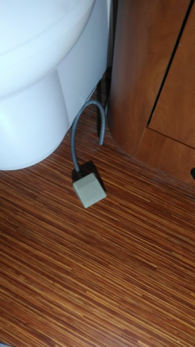

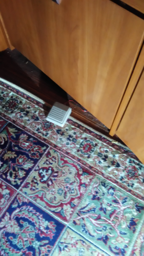

Sono certo che non hai letto tutte le mie sul "pedalino"
che uso da 30 ANNI
I primi interventi sono :
Poi ripetuti quasi ogmi mese  dal 2008 ad oggi
Ora i pedalini ,che come vedrai non sono fissi a terra ma con flessibile metallico
lavorano al meglio sul mio 8010 Laika
facendomi risramiare tanta acqua e usurando pochissimo la pompa.
Per la doccia interna e quella esterna si usa il pedalino stagno in gomma
Fai sapere se dopo montati ti troverai a tuo agio. E sicuramente "nessuno" nemmeno i nipotini
dimenticherà il rubinetto aperto e sprecherà inutilmente acqua così preziosa in camper.

23/03/2010 5290
Inserito il 02/12/2023 alle: 19:57:58
Comunque guarderò anche se ci sono problemi di contatti, da un lato Spero di no perché mi piacerebbe fare questo pedale ma temo di non avere la fantasia di imbarcarmi nell'operazione se il rubinetto si rivelerà sano

Una cosa alla volta
Il mio schema con il relè è solo per le pompe a pressostato
  non è il tuo caso dove hai una sommersa.
  Devi solo collegare i due fili al pedalino .
Il pedale in gomma non può dare problemi in quanto ci sono solo 12 Volt.
   ed è pure solo uno dei poli e non tutti e due (quindi niente cortocircuiti)
   e poi non si romperebbe mai con un uso se non con "scarponi chiodati"
Per il funzionamento continuo puoi mettere un qualsiari interruttore
  vicino al lavandino , che userai per riempire le pentole .
Flessibile metallico e una guaina spirale metallica anziche di plastica
   solo più resistente e duratura delle solite leggere .
Puoi usare anche uno spezzone di flessibile per doccia , a protezione dei
due cavi interni, rimane anche più stabile/fermo al pavimento.
Io ne ho trovato uno un poco più sottile del solito.
Molto più facile di quanto si pensi
Modificato da franco49tn il 03/12/2023 alle 14:45:08
23/03/2010 5290
Inserito il 03/12/2023 alle: 15:30:21
In risposta al messaggio di franco49tn del 03/12/2023 alle 14:36:31
Una cosa alla volta Il mio schema con il relè è solo per le pompe a pressostato   non è il tuo caso dove hai una sommersa.   Devi solo collegare i due fili al pedalino . Il pedale in gomma non può dare problemi in
quanto ci sono solo 12 Volt.    ed è pure solo uno dei poli e non tutti e due (quindi niente cortocircuiti)    e poi non si romperebbe mai con un uso se non con scarponi chiodati Per il funzionamento continuo puoi mettere un qualsiari interruttore   vicino al lavandino , che userai per riempire le pentole . Flessibile metallico e una guaina spirale metallica anziche di plastica    solo più resistente e duratura delle solite leggere . Puoi usare anche uno spezzone di flessibile per doccia , a protezione dei due cavi interni, rimane anche più stabile/fermo al pavimento. Io ne ho trovato uno un poco più sottile del solito. Molto più facile di quanto si pensi
Chiarissimo Grazie, l'unico dubbio è che, per come è concepita la mia zona cottura, mettere un interruttore sarebbe un bel Crocco e ci rinuncerò

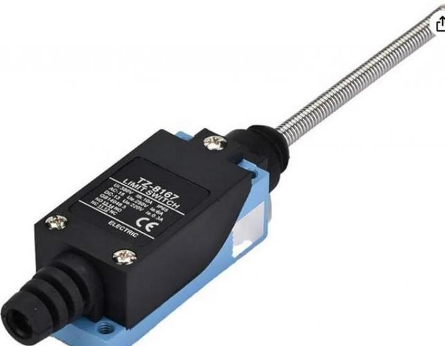

Sto anch'io pensando di liberarmi dei rubinetti con il micro soprattutto per sostituirli con quelli casalinghi,quello della cucina mi piacerebbe cambiarlo con uno con doccino estraibile.Ne ho trovati un paio fantastici.
E allora invece del pedalino,alquanto invadente pensavo di usare uno di questi con baffo a molla,da montare all'interno del mobiletto con il solo baffo che esce e neanche si noterebbe.Sto elaborando la cosa
23/03/2010 5290
Inserito il 03/12/2023 alle: 19:01:50
In risposta al messaggio di Nuvola2 del 03/12/2023 alle 17:54:41
dall'immagine non riesco a capire il principio dell'azionamento...
23/03/2010 5290
Inserito il 03/12/2023 alle: 19:09:21
In risposta al messaggio di gianninotopo del 03/12/2023 alle 15:30:21
volevo precisare che non ho intenzione di mettere l'interruttore fisso sul lavandino, ma il pedalino voglio metterlo.
24/01/2008 10512
Inserito il 03/12/2023 alle: 20:28:57
In effetti qualsiasi comando può andare bene
serve decidere quale usare .
https://www.google.com/search?q...

12/04/2005 5024
Inserito il 03/12/2023 alle: 20:53:06
In risposta al messaggio di gianninotopo del 03/12/2023 alle 19:01:50
Il baffo non è altro che una molla,da qualsiasi parte si muova lateralmente,aziona un micro switch interno alla scatoletta che chiude o apre il contatto.Per come la vedo io,posizionandolo a terra all'interno del mobile e facendo uscire fuori la molla attraverso un foro,basterà metterci sopra la punta del piede e la pompa partirà.Di visibile avrai solo la punta della molla,credo che basterà un 5/7cm che esca fuori,quindi niente cavetti e pedali in giro.Spero di essermi spiegato,la ritengo un'ottima soluzione
23/03/2010 5290
Inserito il 03/12/2023 alle: 20:53:09
In risposta al messaggio di franco49tn del 03/12/2023 alle 20:28:57
In effetti qualsiasi comando può andare bene serve decidere quale usare .
Io ormai mi ero affezionato al Pedalino di gomma, Se hai qualche link per quello mi fai un favore, così poi faccio una ricerca al ribasso
