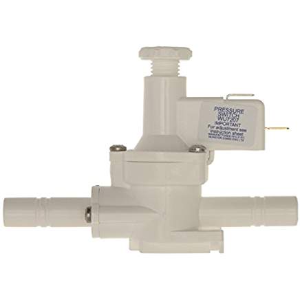

non fate prima a montare questo?
voglio farlo prima o poi, togliere l’autoclave e mettere una pompa ad immersione, con i miscelatori che ho attualmente

Inserito il 04/12/2023 alle: 10:34:12
In risposta al messaggio di Hecktor2 del 04/12/2023 alle 06:39:17
non fate prima a montare questo? voglio farlo prima o poi, togliere l’autoclave e mettere una pompa ad immersione, con i miscelatori che ho attualmente
In verità ero anch'io partito per montare questo pressostato,poi,leggendo vecchi post proprio su COL dove a chiare note è descritto come un sistema non funzionante,ho desistito.
Chi lo ha,montato anche di serie,ha continui problemi con la pompa o perchè non parte o perchè non si ferma,il tutto dovuto alle pressioni in gioco che sono veramente esigue.
Basta che varino i volt di alimentazione della pompa che questa,girando piu piano o piu veloce,faccia variare di quel poco la pressione di esercizio che il sistema dia problemi e io sono per le cose semplici ma funzionanti

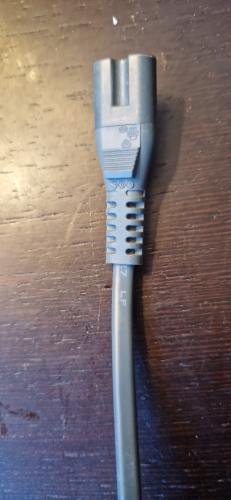

Grazie, se non è troppo complicato vorrei sostituirlo. Attualmente c'è un cavo gommato di diametro considerevole, il pedale è previsto per funzionare a 220; in considerazione del funzionamento a 12V per facilitare il passaggio dei cavi, pensate che potrei utilizzare un cavo molto più sottile, tipo quelli usati per portare la DC nei trasformatori? Tipo quello della foto o poco più. Se fosse necessario giuntarlo potreste consigliarmi qualcosa per farlo, tipo un "mammut singolo" per sfalsarlo come mi veniva suggerito.
23/03/2010 5290

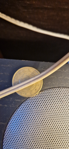

Inserito il 16/12/2023 alle: 08:29:24
oppure un po' più grandino questo che mi trova a casa che è esattamente del colore Degli arredi del mio mezzo se dovessi farlo uscire di qualche centimetro in qualche punto sarebbe perfetto

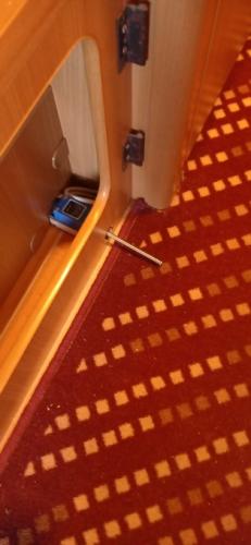

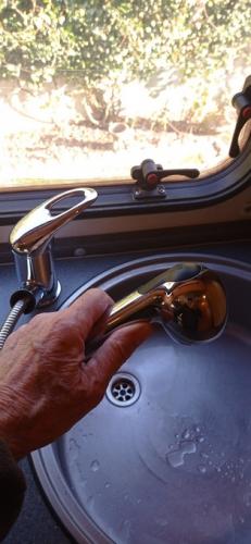

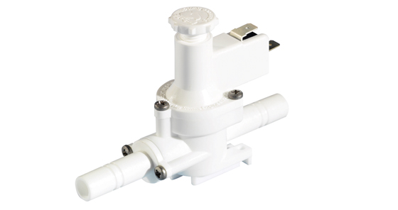

Sto anch'io pensando di liberarmi dei rubinetti con il micro soprattutto per sostituirli con quelli casalinghi,quello della cucina mi piacerebbe cambiarlo con uno con doccino estraibile.Ne ho trovati un paio fantastici.
E allora invece del pedalino,alquanto invadente pensavo di usare uno di questi con baffo a molla,da montare all'interno del mobiletto con il solo baffo che esce e neanche si noterebbe.Sto elaborando la cosa
Dando seguito al mio scritto precedente finalmente ho montato l'interruttore a baffo della foto precedente ed ho sostituito il miscelatore con il micro incorporato con un miscelatore casalingo con doccino estraibile.
Ora vedremo come si troverà la signora e se risparmieremo acqua.

Inserito il 19/12/2023 alle: 21:06:21
In risposta al messaggio di gianninotopo del 19/12/2023 alle 20:48:14
Carino! Se poi qualcuno mi rispondesse sulla questione del filo potrei procedere anch'io con la mia installazione Grazie
Quel cavetto in foto va sicuramente bene!
Considera che il micro nel miscelatore smontato ha dei fili sicuramente non superiori a 0.5mm e quello in foto sarà da 0,75mm
