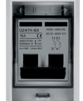

Buongiorno, qualcuno di buon cuore mi può spiegare la logica di funzionamento di un interruttore come quello in immagine?
A me servirebbe da 16a, ma non riesco a capire come fa ad adattarsi ai volt dell'impianto visto che il range parte da 12 ed arriva a 400v.

Ciao, ma lo devi usare sulla linea che dai pannelli fotovoltaici vanno all'MPPT?

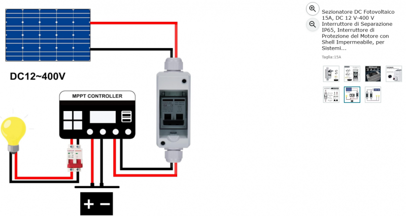

Sì, tra pannelli e mppt ho messo uno scaricatore a terra, un sezionatore con un fusibile e vorrei mettere un interruttore per scollegarli in caso di bisogno.
Forse è troppa roba ma visto che sto facendo l'impianto ex novo, ne approfitto.

Sì, tra pannelli e mppt ho messo uno scaricatore a terra, un sezionatore con un fusibile e vorrei mettere un interruttore per scollegarli in caso di bisogno. Forse è troppa roba ma visto che sto facendo l'impianto ex novo, ne approfitto.
metti un magnetotermico 2 poli

Buongiorno, qualcuno di buon cuore mi può spiegare la logica di funzionamento di un interruttore come quello in immagine? A me servirebbe da 16a, ma non riesco a capire come fa ad adattarsi ai volt dell'impianto visto che il range parte da 12 ed arriva a 400v. Grazie
OK, ma non chiamarlo differenziale.
In DC va da 12 a 400 Volt, va bene per il tuo uso.
