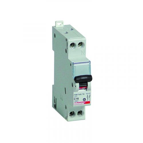

come ho scritto nel primo intervento, ho montato un interruttore magnetotermico doppio da 16A.
Doppio perchè preferisco scollegare completamente il sistema solare dalle batterie. E' un mio scrupolo interrompere tutto, positivo e negativo.
Uno di questi:
Se poi tu, visto che hai già l'interruttore, vuoi sezionare solo il positivo, in pratica non cambia nulla.
Il caricabatteria funziona in base alla tensione della batteria, non la sua temperatura.
Non riusciresti a fare l'inganno.
