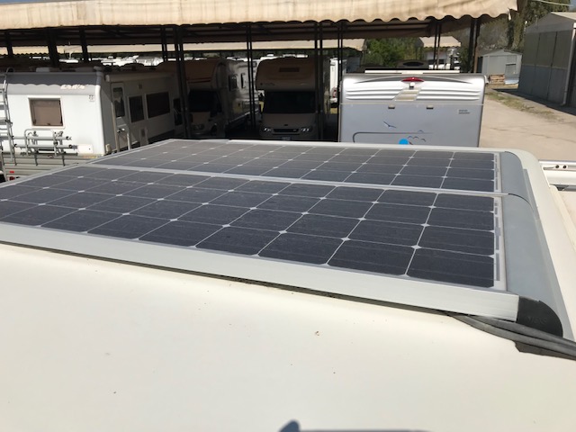

Ciao, il "nuovo" mezzo è equipaggiato con due pannelli, totale almeno 250 W, regolatore Epever da 30 A, alimentatore 220 Victron da 30A e due batterie AGM Zenith da 110 A il tutto monitorato con smart shunt Victron da 500A, esagerato, ma va bene cosi', credo di non avere problemi energetici a parte il frigo non utilizzo apparecchiature energivore, con il mezzo ho fatto soltanto una uscita ed ho usato il frigo in tutte le modalità per capire come meglio gestirlo, il consumo del compressore sembra basso e ben gestibile con l'energia disponibile, vedrò con l'esperienza il modo migliore, il montaggio a tetto è inusuale, posterò delle foto, il camper non ha la scaletta per accedere al tetto nonstante la presenza delle barre in alluminio, nella realtà il compressore è all'interno della cellula sopra il frigo, sul tetto l'oblò è simile a quelli normalmente installati sui nostri mezzi ma con dimensioni ridotte ed ispezionabile. Per Marco, un passeggiata a Firenze è sempre nei miei programmi e sicuramente ti contatterò. Un saluto e grazie per i vostri interventi. Enzo

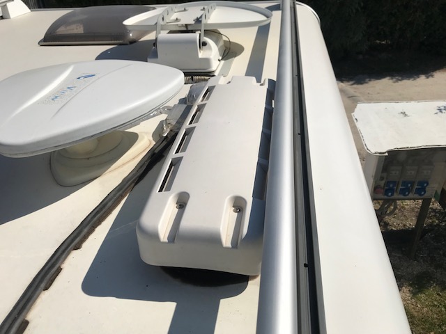

Enzo , se ho ben capito sul tetto hai solo il condensatore e il compressore è all'interno cellula sopra al frigo , ho capito giusto ?

Ciao Mario, a dire il vero non ancora capito dove è posizionato il compressore, il rumore è veramente basso per sentillo devo poggiare l'orecchio sul mobile del frigo, visto lo strano oblò sul tento ho pensato fosse quella la posizione ma è basso quimdi deve stare all'interno della cellula, io penso, ma non sono sicuro, che stia sopra il frigo in un vano creato appena sotto il tetto, domani farò le foto e "indagherò" , un saluto

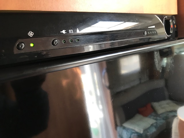

Ciao, ho postato le foto del frigo, dei pannelli e del presunto contenitore del compressore, il Vitrifrigo è poco utilizzato dagli allestitori dei camper, non comprendo il motivo, costa di meno, funziona bene, il gruppo sembra identico, ed il mobile, a mio parere, è piu' robusto e meglio rifinito, diversamente è molto utilizzato nel settore della nautica forse mi sfugge qualcosa...un saluto Enzo
Enzo
11/08/2003 7770
Inserito il 07/04/2025 alle: 11:05:23
In risposta al messaggio di enzo44 del 07/04/2025 alle 10:49:04
Confermo;  ho avuto 3 Vitrifrigo in passato, uno di serie su un piccolo Van Wingamm e due montati su mia richiesta su due semintegrali che di serie avevano un 3V: sempre andati benissimo,  consumi sui 3.5-3.6 A a compressore acceso (d'altra parte era il classico Secom), isolamento OK: ero autonomo con 110W di pannelli, ovviamente al sole.

Ciao Enzo quello che tu dici che potrebbe essere il contenitore del compressore  a me sembra più il camino del frigo,ne avevo uno simile sul camper precedente

Enzo quello che vedo affiancato all'antenna terrestre si tratta del terminale di scario fumi e scarico aria del frigo denominato terminale americano , praticamente lo scarico fumi del frigo è intubato da una lato a se stante fino sotto a quel terminale mentre l'aria calda del frigo è convogliata in quel terminale tramite un appisito cavedio tra frigo e terminale , sacrico fumi e scarico aria sono separati tra loro
probabilmente il kit compressore completo è in quel vano sopra al frigo e per il raffreddamento del condensatore quell'aria calda l'hanno convogliata nel cavedio ove scarica l'aria calda del frigo , se così fosse direi ottima soluzione
