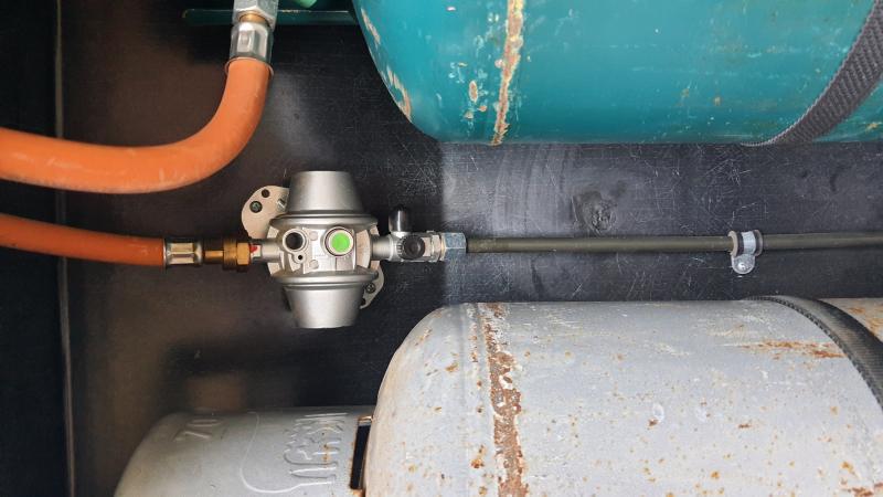

dopo il fallimento del duocontrol (tocca con la bombola di sx e i filtri toccano sui manici delle bombole quindi l'ho reso) vorrei installare un semplice inversore.
Chiedo lumi.
Pensavo di metterne uno a monte del regolatore attuale. Non trovo un inversore con i raccordi utili per montarlo, qualcuno di voi l'ha fatto e sa cosa devo prendere? Ho trovato un inversore ma ha il passo sinistrorso, ma il mio tubo alta pressione non è destrorso? E' il comune truma con sicurezza per uso in marcia.
La situazione ora è questa (non so perchè la mostra orizzontale, il pc e il tel la mostrano verticale e non so come editarla dal sito), vorrei solo metterci un inversore sopra.

Il regolatore sembra più basso delle bombole forse è per quello che hai avuto problemi.
Prima di rendere il Duocontrol potevi provare con i gomiti a 90°, sono molto versatili.

dicevi che """...con i suoi filtri toccava """"  e montarlo senza filtri ? perché sarà quello che farai con qualsiasi altro accrocchio monterai

il duocontrol andava ad altezza giusta, e anche questo lo è infatti in 13 anni problemi zero e il filtrino interno è pulitissimo.
Rimuovendo i filtri o montando i gomiti come iz4dji il duocontrol era montabile ma toccava  l'antishock sulla bombola di sx quindi sarebbe scattato ad ogni movimento. Di rifare tutto il tubo non mi va, ho deciso che il duocontrol se lo tengono, l'ho reso ormai quindi abbnadoniamo la questione perchè non lo ricompro di sicuro.
Tornando al tema..quale inversore automatico e come lo monto sul lato alta pressione sopra al regolatore attuale, che ha l'attacco destrorso dei normali tubi AP con sicurezza che abbiamo in tanti?

si intendevo una cosa simile, cene sono di vari tipi ma tutti con lo stesso problema..
questo ha il regolatore integrato, quindi non hai l'antishock inc aso di incidente e se lo mettessi sarebbe troppo basso e i tubi toccherebbero le bombole.
Quelli esteticamente uguali che lavorano solo in AP invece hanno i passi sinistrorsi e non trovo una giunzione adatta.

Devi metterlo sopra il tuo "antishock", altrimenti caramatik drive two che è completo.
