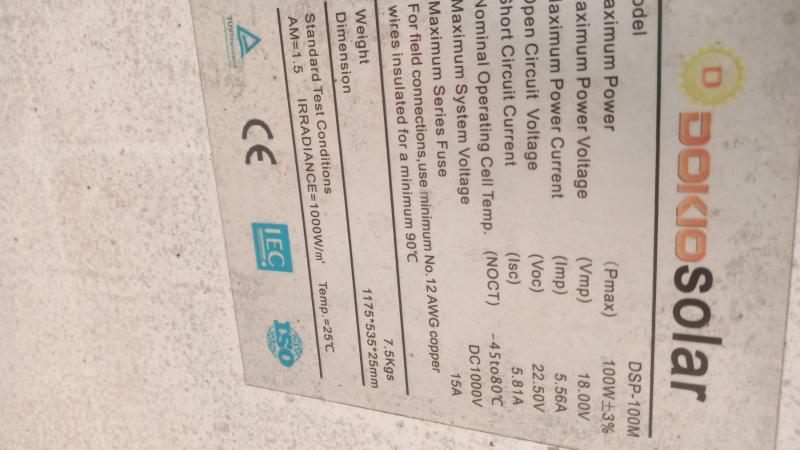

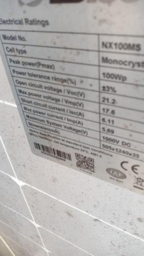

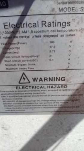

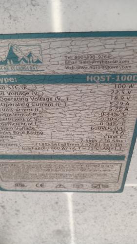

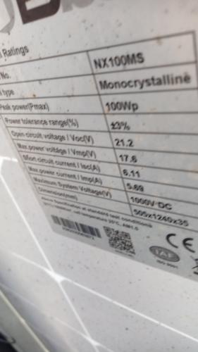

Buongiorno a tutti.  Su questo
inverter
, si possono collegare questi pannelli in serie, o come? Trattasi di casetta in campagna.-/

Questo inverter sembra abbia al suo interno un regolatore solare per pannelli fotovoltaici.
Il regolatore/inverter accetta una tensione a partire da 130VOLT DC fino massimo 430 VOLT DC...
Sono tensioni molto pericolose.
Per raggiungere almeno una tensione di 150Volt devi collegare più pannelli in serie.
Mi sembra tu abbia 3 pannelli con le stesse caratteristiche ed altri 2 con caratteristiche leggermente diverse che comunque non raggiungeranno mai i 130V minimi.
Non so come potresti collegare i 5 pannelli e raggiungere la tensione richiesta.
Se disponi di quei pannelli e vuoi sfruttarli io collegherei i 3 uguali ad un regolatore, e gli altri 2 ad un altro regolatore, i regolatori poi vanno collegati alle batterie.
Magari si può sfruttare il sistema serie/parallelo (di cui si parla spesso sul forum) con un deviatore per sfruttare al massimo i pannelli.
Con le batterie in parallelo poi collegherei un normale inverter.
Aspettiamo comunque qualcuno che ci capisca di più.
Ciaowink

Questo inverter sembra abbia al suo interno un regolatore solare per pannelli fotovoltaici. Il regolatore/inverter accetta una tensione a partire da 130VOLT DC fino massimo 430 VOLT DC... Sono tensioni molto pericolose.
Per raggiungere almeno una tensione di 150Volt devi collegare più pannelli in serie. Mi sembra tu abbia 3 pannelli con le stesse caratteristiche ed altri 2 con caratteristiche leggermente diverse che comunque non raggiungeranno mai i 130V minimi. Non so come potresti collegare i 5 pannelli e raggiungere la tensione richiesta. Se disponi di quei pannelli e vuoi sfruttarli io collegherei i 3 uguali ad un regolatore, e gli altri 2 ad un altro regolatore, i regolatori poi vanno collegati alle batterie. Magari si può sfruttare il sistema serie/parallelo (di cui si parla spesso sul forum) con un deviatore per sfruttare al massimo i pannelli. Con le batterie in parallelo poi collegherei un normale inverter. Aspettiamo comunque qualcuno che ci capisca di più. Ciao
Esatto ha un suo regolatore mppt e confermo che ha un voltaggio pericoloso e che bisogna avere minimo 130 volt per farlo partire.
Riuscirei anche ad avere altri due  pannelli da 100w e arriverei a 130v. .  Ma il punto è proprio quello, capire se i voc devono essere tutti uguali  fino a 130v oppure  si possono sommare non avendo lo stesso voc ma stessi pannelli da 100w.
Vorrei capire questo. In alternativa userò invece i soliti regolatori e il solito inverter da camper.  Ma so che molti colleghi nei camper stanno usando anche questi tipi di Inverter. Grazie.

Tutto ciò che viene collegato in serie , che siano lampade batterie o pannelli fotovoltaici devono essere identici (perfettamente uguali)
nel parallelo le cose sono diverse.
Perchè non comperi un regolatore tipo Camper mppt ?

Tutto ciò che viene collegato in serie , che siano lampade batterie o pannelli fotovoltaici devono essere identici (perfettamente uguali) nel parallelo le cose sono diverse. Perchè non comperi un regolatore tipo Camper mppt ?
La situazione è diversa tra l'inverter off grid e l'inverter normale. Poi avrei bisogno di più regolatori per sciogliere la matassa.
Inoltre dovrei staccare il contatore enel la mattina  e attaccarlo solo la sera.
Mi sa che mi conviene prendere una serie di questi
pannelli
 e ovviamente prendere un inverter o 24v o 48v.
