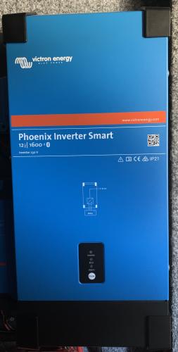

9A17DB3A-8232-4840-A853-4FF3AB852974.jpeg// OT//
Ciao purtroppo il mercatino accessori non funziona, sto vendendo un Victron Phoenix Smart Inverter 1600VA praticamente nuovo Marzo 2020 utilizzato 4/5 volte.
Se ti interessa contattatami con mail.

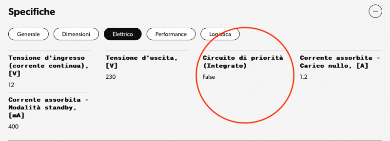

volevo chiederti se il DSP 1512, che presumo tu abbia, ha il circuito di priorità integrato.
Sulle specifiche del sito non è chiaro, anzi sembra non esserci... e mi pare strano.
Sono indeciso tra il dometic da 1500 ed il victron da 1200 (che mi sembra non avere il comando a distanza).

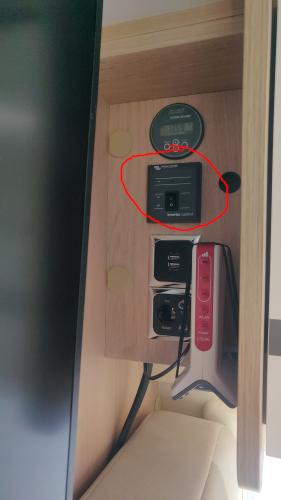

volevo chiederti se il DSP 1512, che presumo tu abbia, ha il circuito di priorità integrato. Sulle specifiche del sito non è chiaro, anzi sembra non esserci... e mi pare strano. Sono indeciso tra il dometic da 1500 ed il victron da 1200 (che mi sembra non avere il comando a distanza).
Posso dirti con certezza che sul victron 1200VA puoi installare il pannellino di comando: ce l'ho.

grazie, sai dirmi se ha il circuito di priorità? Con 1200 w dovrei saltuariamente poter gestire anche una piccola piastra ad induzione?

Sicuramente non di serie. Mi pare che victron venda un circuito a parte che sicuramente farà pagare una fortuna... a me lo hanno realizzato con un rele esterno.
