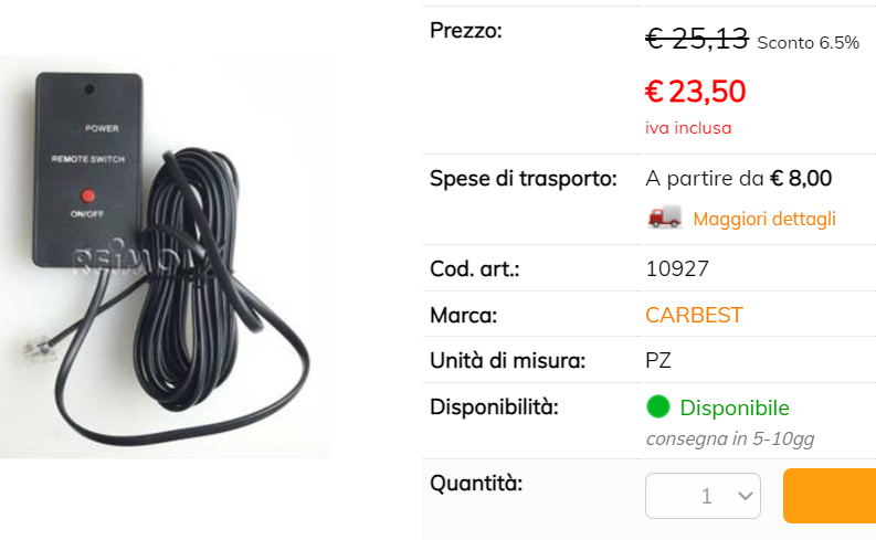

Buondi' a tutti. Ho un Inverter Carbest 2000 Watt - Onda Pura  ed ho questo problema: quando attivo l'interruttore sul retro dell' inverter  su ON,  il Climatizzatore (Truma 1700) funziona perfettamente per ore, senza problemi. Quando lo stesso interruttore lo posizione su RC (Remote Control) per governarlo dallo Switch interno, il Climatizzatore si accende, ma dopo circa 2-3 minuti, si spegne.( premetto: Il Plug dietro all'inverter e' collegato e il led dello Switch interno, funziona).
Quale potrebbe essere il "busillibus". Grazie.

ciao giramondo61,
a mio modo di vedere le cose ci sono due possibili problemi:
Premessa: NON è ovviamente il controllo remoto a sobbarcarsi il carico dell'eventuale assorbimento collegato, nel tuo caso anche 2000W, ma un relais interno all'inverter, da questo si evince che:
a) il plug potrebbe non fare bene contatto e da lì disattivare l'inverter
b) il pulsante del remote control potrebbe essere difettoso e a sua volta spegnere l'inverter
Non vedo altre possibilità, perchè quando vai ad agire sull'interruttore dietro all'inverter posizionandolo su ON credo non si faccia altro che alimentare dall'interruttore lo stesso relais che si va ad attivare tramite il remote control.
Come risolvere: in prima battuta e gratis proverei a spruzzare un po' di detergente per contatti sui plug maschio/femmina, poi sul pulsante del remote control, magari aprendolo se è possibile.
Qualora questo tentativo non funzionasse, cercherei di capire aprendo il remote control, quali sono i cavetti che attivano il relais e proverei l'attivazione di questo in modo forzato tramite ponticello.
In caso non riuscissi a fare queste prove, cambierei il remote control con uno nuovo.
In sostanza, sono convinto che il problema sia nel remote control, ma prima di cambiarlo fare qualche tentativo.

Grazie per le risposte anche per Tommaso. Ok..faro' ulteriori verifiche. Smontero' la "scatolina"  del  Remote interno , avendo gia' spruzzato con lo spray dei contatti elettrici, l'allocamento del Plug.
Certo che ti si presentano problemi, a volte inspiegabili, Prima di postare qui, ho chiesto aiuto ad un dealer e montatore Carbest  ed anch'egli  mi ha risposto che era la prima volta che sentiva questo difetto.(sic!) Sono messo bene.. ahahhhhhhsmiley

un'altra bella cosa da fare sarebbe anche quella di trovare un rivenditore che sia disposto a collegarti un remote control al volo per vedere se il difetto si presenta lo stesso...
poi è vero che il costo non sarebbe esorbitante...
