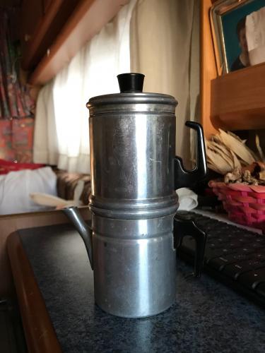

Inserito il 15/01/2021 alle: 00:14:14
Ho fatto un bell'impianto sul mio camper per avere abbastanza autonomia elettrica ma il caffè,
capisco che qualcuno possa essere contrariato ma io non riesco a farne a meno.
Ha qualche annetto più di me ma mi accompagna da sempre.
