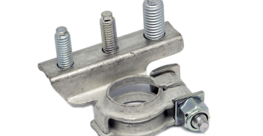

dovrei collegare un inverter da 1500w con cavo da 25mmq con occhiello da un cm: posso collegarlo all'attacco evidenziato oppure è troppo "affollato" ?

Lo puoi tranquillamente attaccare, magari mettilo sul più basso.

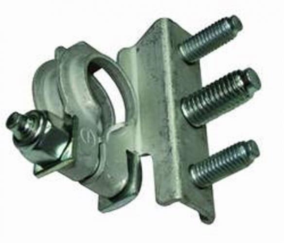

ma con quel tipo di morsetti batteria tipo da avviamento,puoi usare questo che è molto comodo

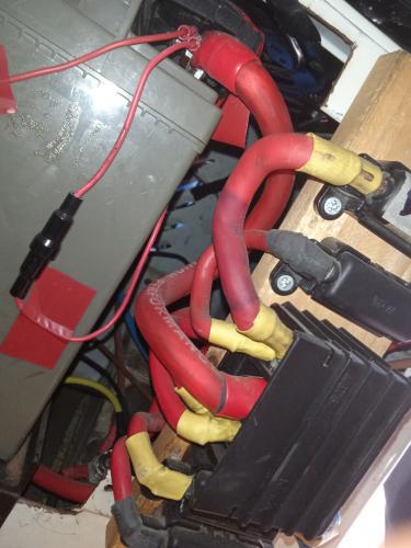

Oppure, ti tiri un solo cavo grosso di pochi centimetri (anche senza fusibile) a una cosa così, da cui fai partire comodamente le derivazioni.
Questo scatolotto, ha il coperchio e 3 perni, MOLTO ALTI, dove puoi impilare parecchi occhielli in verticale, risparmiando spazio rispetto alle busbar tutte orizzontali.
Piuttosto per 1500w continui, se pensi di usarli davvero, metterei 25mmq solo se molto corti..se già a 1m di cavo, metterei anche 35.

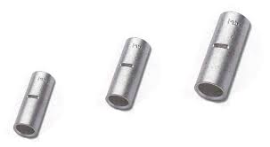

Come ha detto stefino se puoi evita giunti. Se lo devi fare ci sono i tubetti di giunzione apposta da crimpare images%20(8)(1).jpeg
Lo scatolotto che ho messo in foto non serve per giurare ma per fare delle derivazioni.

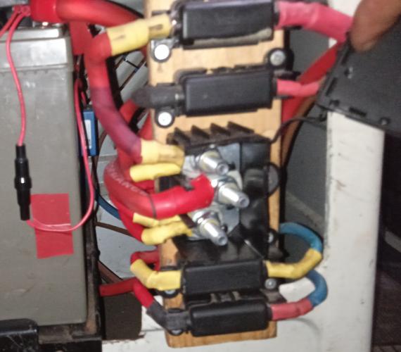

Nel mio caso ho semplicemente "spostato il polo batteria".
Nel senso che c'è un cavo da 35mmq di 10cm dal polo allo scatolotto. E dai partono tutti i positivi con il loro fusibile.

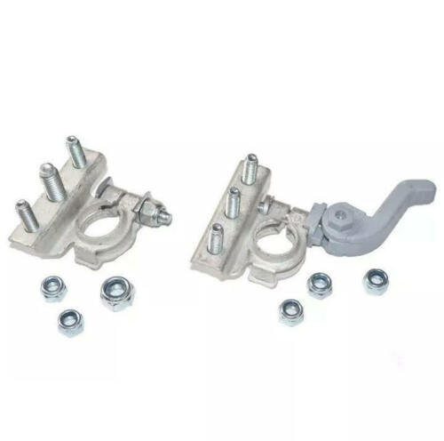

Ma se vuoi più comodità basta che prendi il morsetto della prima foto di prima,fatto apposta per il tipo di polo della tua batteria .
ci sono anche con 3 perni di diverso diametro. Anche inox volendo.

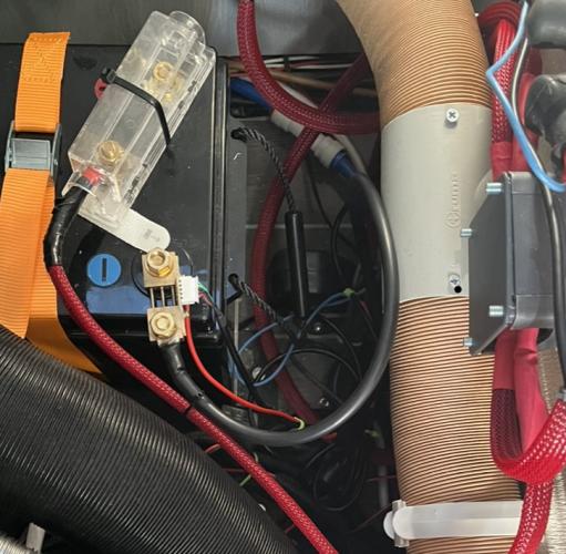

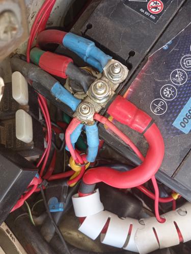

Il problema non è dove ti attacchi ma la mancanza di fusibili.
Con quel morsetto non riesci a montare un fusibile adeguato per il carico che hai previsto (150A).
I fusibili vanno vicinissimi alla batteria e per quelle correnti servono almeno degli ANL o Mega con relativi portafusibili, non certo volanti.

Se ti riferisci al morsetto della batteria tipo avviamento perché non può mettere un fusibile?
Mette uno midi o midi Maxi..poi lo fissa col biadesivo alla batteria o con una fascetta a qualche supporto.
Io tutti i fusibili inverter compreso lo ho messi su una tavola di legno.
A dire il vero ho appena notato che il cavo da 35 generale che va alla bus bar , senza fusibile, potrebbe andare a contatto con il ferro se si staccasse dalla bus .
Impossibile perché è un pezzetto di 10 cm...ma dovrei metterlo forse. cool

Rispondo all’autore del 3d, ci sono 3 cavi attaccati alla batteria senza fusibile.
Il fusibile va messo su qualunque cavo che esce dalla batteria, vicinissimo.
Anch’io non ho messo un fusibile sull’inverter ma è collegato sullo staccabatterie, quindi a valle della batteria.

Si i fusibili andrebbero più vicino possibile alla batteria...ma li la foto è molto ingrandita, magari sono poco oltre...
Vedo che c'è uno schunt direttamente collegato sulla batteria laugh

Inserito il 16/05/2023 alle: 17:36:02
buonasera,
l'impianto che vedete in foto non è opera mia ma dell'officina del concessionario che mi ha venduto il camper nuovo nel 2009 e che in seguito ha installato il pannello solare e la batteria nuova.
In origine avevano anche installato in inverter 500w. che non ho mai usato e che ora ho smontato. Il concessionario è uno dei più grandi del Nord Italia e penso che lavorino bene..
Purtroppo è lontano da me e quindi ho pensato all'installazione fai da te ma a questo punto penso che mi rivolgerò ad un professionista per non fare danni.

il cavo rosso dopo alcuni cm porta un fusibile che non compare in foto mentre gli altri due non ricordo.
La batteria ha anche uno stacca e il relè per caricare la batteria motore.
Il mistero è che non capisco i cavi del vecchio inverter da dove partono.
