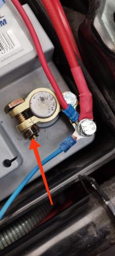

scusate sono ancora io :-)
il capocorda lo potrei collegare anche nel punto indicato?

Si certo...e anche sul bollone libero a fianco al bullone occupato.
Ma la ragione quale sarebbe? Perché non arrivi altrimenti? Non mettere cavi tesi...
​​​​​​Ma diamine compra quel morsetto che ti misi più sopra, proprio apposta per il polo della tua batteria laugh.
È molto più comodo per lavorare,che quello lì classico.

ho deciso compro i cavi più lunghi.
grazie Hunter
