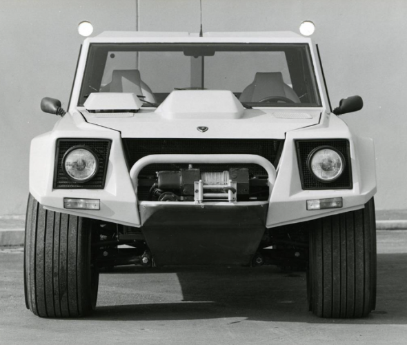

ancora con i 20A su una batteria da 100Ah?
Ci fosse mai stato un solo caso in cui si sia letto di un problema in tal senso...
Mi piacerebbe sapere come fa chi ha dotato il fuoristrada di un verricello a porterlo utilizzare in sicurezza...
questa macchina, che ha 40 anni, pesa da 27 a oltre 30q e come vedo monta un verricello... già a quei tempi non c'erano problemi... oggi nel 2026 siamo ancora a 20A su una batteria da 100... per piacere...

ancora con i 20A su una batteria da 100Ah?  Ci fosse mai stato un solo caso in cui si sia letto di un problema in tal senso... Mi piacerebbe sapere come fa chi ha dotato il fuoristrada di un verricello a porterlo utilizzare
in sicurezza...  questa macchina, che ha 40 anni, pesa da 27 a oltre 30q e come vedo monta un verricello... già a quei tempi non c'erano problemi... oggi nel 2026 siamo ancora a 20A su una batteria da 100... per piacere...
Te lo ricordi vero che la BM è da avviamento e che la BS è semistazionaria?
Se usi una AGM di marca "x" devi leggere la scheda tecnica relativa, sostituire i limiti prestazionali imposti dal costrurore della batteria in uso con la foto di un fuorisrada, racconta benissimo come fai a progettare gli impianti di potenza.
