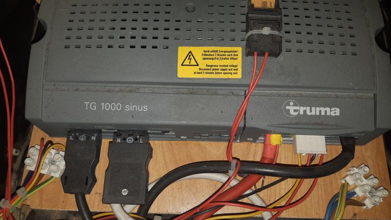

Se hai voglia di fare qualche foto all'impianto così per capire siamo qua.
KillerBob
KillerBob
30/06/2017 166
Inserito il 04/02/2019 alle: 18:32:54
Non so cosa dovrei fotografare laugh

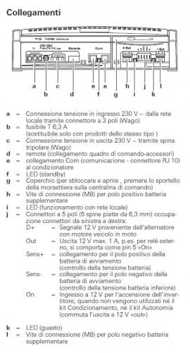

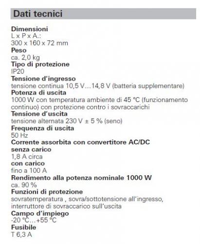

Ho trovato il manuale dell'inverter. Riporto di seguito i dati tecnici e lo schema dei collegamenti:
Che ne pensate riguardo l'assorbimento senza carico? E' tanto?

Hai scritto:
1.8A a vuoto non è poco, anzi, è tanto: 22 watt a vuoto non sono pochi, le ore sono fitte.

In ogni modo il consumo senza carico così eccessivo, come mi hai confermato, non ha senso. Mi sa tanto che lo stacco e al suo posto ci metto il Waeco PP404 da 350W che ho già, dal manuale risulterebbe avere un assorbimento senza carico <0,25A.

Penso che sia il caso di misurare l'effettivo assorbimento dell'inverter. 1,8A di assorbimento a vuoto non sono pochi, ma neanche così tanti da non consentire la corretta ricarica della batteria, se questa funziona correttamente ad inverter spento.
Se a questo aggiungiamo il  mancato funzionamento con il condizionatore per il quale era stato installato, penso si possa prendere in considerazione un'anomalia dell'apparecchio, tale da non bloccarne il funzionamento ma da creare consumi anomali.
