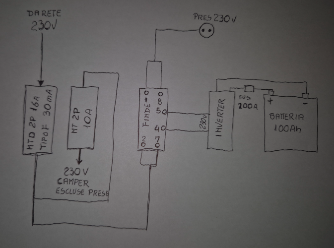

Ciao a tutti, ho acquistato l'inverter da 1500W della Creabest ma ho un dubbio : indicano un fusibile da 300A, non è esagerato? se bastasse da 150A vorrei utilizzare questo che mi permette anche di staccare la batteria
Quell'interruttore termico vuoi metterlo per collegare un inverter a una litio?
Non ha intervento magnetico e non dichiara la corrente IC.
1500 Watt di inverter collegati ad una litio si proteggono con un fusibile da 200 Ampere ma di tipo ANL o tipo T.

Mi ha risposto Creabest (stanotte alle 3:59), loro non possono fornire un inverter con differenziale di tipo F, avvertendo che mettere mano a un impianto a 230 Volt può essere pericoloso, risposta ampiamente prevista.
Ordinerò il loro 3000 Watt cambiando il MTD e perdendo la garanzia, sono 250€, se mi si rompesse dovrei comunque perdere tanto tempo e pagare due spedizioni, quindi mi va bene.

grazie Marco, monterò un fusibile ANL da 200A, ne approffitto per chiederte anche se questo relè è idoneo per il circuito di commutazione sulle prese 230V da rete ad inverter
Binghe Rele 220v, Piccolo relè, Relè a doppio scambio,Relè di uso MK2P-I AC 220V bobina DPDT 8 pin con il suo zoccolo plug-in PYF83A Doppio contatto di scambio
ma ho il sospetto di no, grazie

grazie Marco, monterò un fusibile ANL da 200A, ne approffitto per chiederte anche se questo relè è idoneo per il circuito di commutazione sulle prese 230V da rete ad inverter  Binghe Rele 220v, Piccolo relè, Relè a
doppio scambio,Relè di uso MK2P-I AC 220V bobina DPDT 8 pin con il suo zoccolo plug-in PYF83A Doppio contatto di scambio ma ho il sospetto di no, grazie
Il Creabest ha tutto integrato... che inverter hai/avrai?
quello da 1500W
13/01/2006 25431
Inserito il 25/10/2026 alle: 08:56:16
In risposta al messaggio di Karbon17 del 25/10/2026 alle 08:52:28
quello da 1500W
Ha già il circuito di priorità integrato, fa tutto lui e come ragiona lo puoi scegliere da setup.
ok, quindi simula il tuo circuito con il relè di commutazione a 2 contatti ma devo sepre tenere acceso l'inverter anche quando sono allacciato alla colonnina, cosa che vorrei evitare, se invece adotto il tuo schema, quando sono collegato alla colonnina è alimentato solo il rele finder, quando sono senza 230V il rele commuta ed accendo l'inverter
Aspetta di avere l'inverter tra le mani, magari da spento il 230 passa a dritto, tirando a indovinare dovrebbe comprtarsi proprio così.
A realizzare tutto l'ambaradan sei sempre in tempo...

Aspetta di avere l'inverter tra le mani, magari da spento il 230 passa a dritto, tirando a indovinare dovrebbe comprtarsi proprio così. A realizzare tutto l'ambaradan sei sempre in tempo...
A me hanno risposto di no, che da spenti non passa nulla e deve rimanere acceso anche se alimentato da colonnina. Prove però non ne ho fatte.

grazie Marco, approfitto della tua gentilezza e competenza per chiederti anche un'altra cosa : ho il CB Victron da 30A ma settato a 15A per non far funzionare la ventola, ora ricarica le BS (2 da 140Ah) e volevo anche ricaricare
la batteria da 100Ah dedicata all'inverter, pensavo di mettere un commutatore 2P 1-0-2 in uscita 12V del CB che normalmente sarà in posizione 1 BS ma all'occorrenza posso caricare anche la batteria da 100Ah , posso utilizzare un commutatore 2P da 63A in AC? grazie
Nessun componente deve essere sovracaricato.
Con una litio da 100 Ah, nella più rosea ipotesi, puoi prelevare 100 A, cioè 1000 Watt a 230 Volt.
Attacca tutto alle 2 BS e vendi la 100 Ah.
Mannaggia, a BS scarica non hai il 230 Volt.

Nessun componente deve essere sovracaricato. Con una litio da 100 Ah, nella più rosea ipotesi, puoi prelevare 100 A, cioè 1000 Watt a 230 Volt. Attacca tutto alle 2 BS e vendi la 100 Ah.
non è una soluzione fattibile perchè l'inverter è posizionato sotto la panca e le batterie sotto il sedile passeggero e diventa molto difficoltoso far passare due cavi da 35mmq e poi ritornare anche con la linea del 230V sotto la panca per alimentare le prese, mentre nella mia soluzione con una batteria da 100AH sarebbe tutto sotto la panca senza cavi che passano; l'inverter lo userei principalmente per la macchinetta del caffè che consuma massimo 500W e per alimentare il PC quindi ben al disotto dei 1.000W e per tempi limitati
Proviamo anche a sentire altri, ma secondo me tre batterie al lito in parallelo si può fare, anche se una è più piccola, a quel punto porti solo un paio di fili da 10 mmq di... rinforzo.
Scusa la domanda, ma se devi alimentare solo la macchinetta da max 500w (suppongo la mini frog) da una batteria da 100Ah, che senso ha un inverter da 1500w? Io la mini frog l'ho fatta andare in questi ultimi due anni con un nds da 600w, più piccolo e leggero, con sezione inferiore di cavi.
