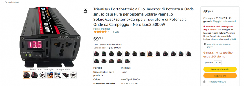

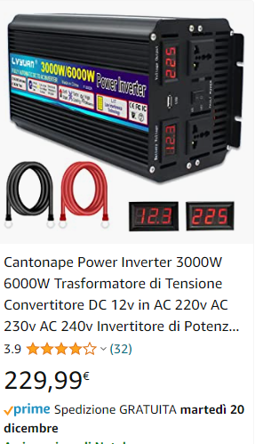

di inverter a basso costo e potenti ce ne sono a quintali...

Posso anche comprendere che tu debba contraddirmi a tutti i costi ma ho scritto:
"anche perché se onda sinusoidale pura  nemmeno i meno costosi hanno un prezzo così basso"

non ti sentire sempre protagonista dei miei scritti, quando lo faccio ti rispondo direttamente come in questo caso.
Onde da campeggio non lo consiglierei proprio, quello che hai postato precedentemente parla comunque chiaramente di onda modificata.
