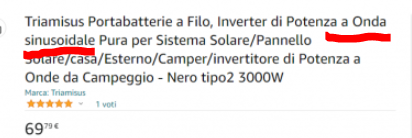

Onde da campeggio non lo consiglierei proprio, quello che hai postato precedentemente parla comunque chiaramente di onda modificata.
c'è scritto anche onda sinusoidale... laughlaugh
ma questo serve solo per far capire che nel panorama delle vendite esistono prodotti e prodotti... i quali per il non addetto ai lavori risultano essere tutti uguali...
Un inverter è grossomodo un oggetto semplice, ma che può essere costruito in modo qualtativamente elevato, oppure basso, a seconda di dove ci si vuole collocare nella fascia di mercato.
Purtroppo... non è possibile sapere con quali pezzi è stato costruito se non facendo analisi da laboratorio che dubito sia possibile fare per il camperista medio.
Il fatto che alcuni costruttori parlino di VA personalmente la trovo una cosa fuorviante, perchè c'è una bella differenza tra VA e Watt; noi utenti finali dobbiamo affidarci ai Watt, non ai VA, perchè i VA sono un dato che NON permette di risalire alla reale potenza dell'inverter.
