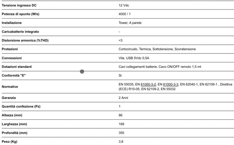

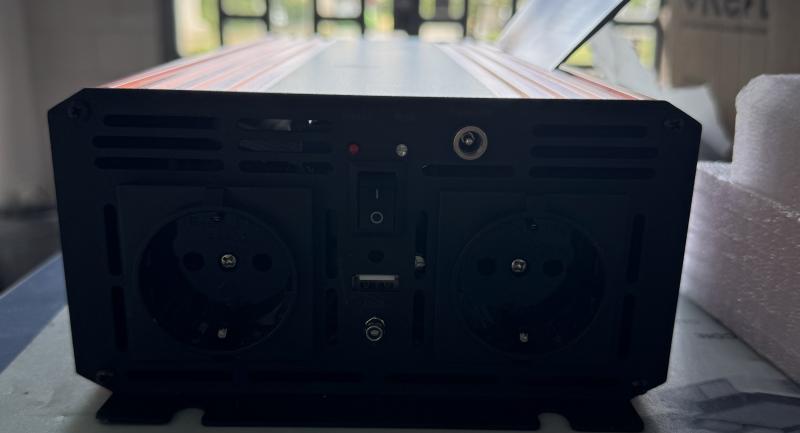

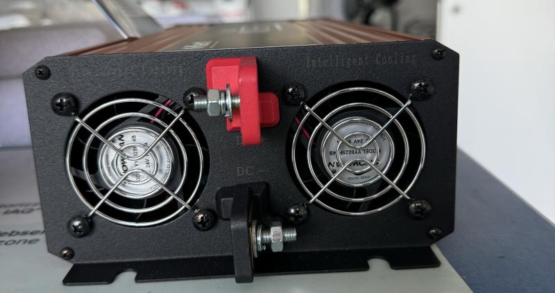

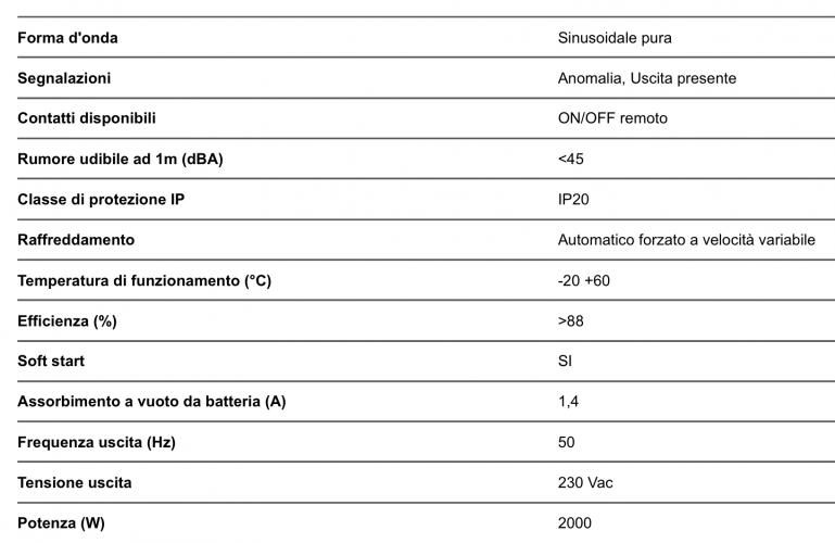

Ciao a tutti, dopo la risposta di KERT sulla non riparabilità del mio inverter giovedì è arrivato quello nuovo da 2 Kw, domenica lo installerò.
Eccolo:

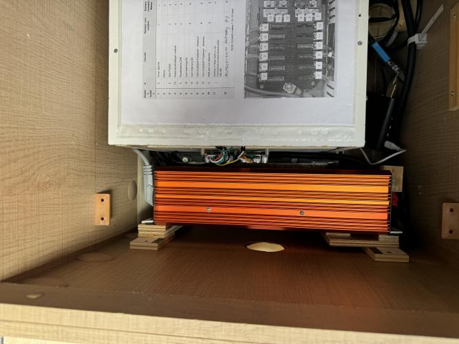

Inserito il 01/07/2024 alle: 00:18:36
ultimo aggiornamento: oggi montato inverter, credo si abbastanza areato, fra poco metterò una ventolina da pc 5V collegata all’USB dell’inverter così si accende contemporaneamente.
