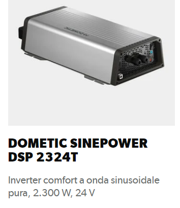

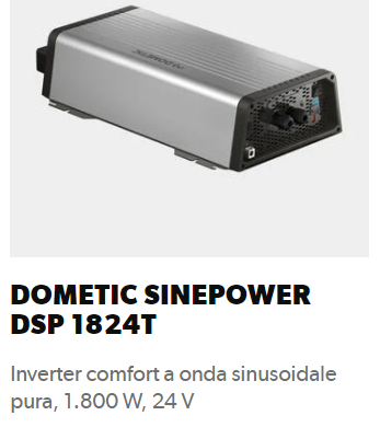

Ciao,ho deciso di cambiare inverter...tu conosci questa marca?(greencell)...Le recensioni sono buone,ma siccome lo voglio comprare da 2000 watt e su un bus con 24 volt ho bisogno di comprare roba seria..in alternativa tu mi sai dire una buona marca x gli inverter a 24 volt?'grazie in anticipo

Inserito il 17/02/2021 alle: 21:38:33
In risposta al messaggio di danile del 12/02/2021 alle 10:29:20
anche io monto solo roba seria e io il massimo dell'affidabilità l'ho trovata a suo tempo con Waeco, ora Dometic, queste le soluzioni proposte:
