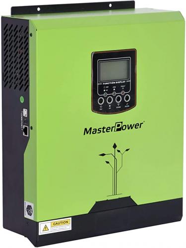

Salve a tutti,  è possibile collegare il regolatore di carica epever 10a all'inverter off grid 12v?  Grazie

No, certo lo so che va collegato alla batteria con pannelli ecc ecc.
 Forse mi sono spiegato male io.
Allora se questo regolatore epever 10a è collegato al pannello (esempio) di 125w e alla batteria  a 12v.
Sempre per esempio, è possibile  collegare l'inverter ovviamente con i dovuti attacchi: entrata enel, uscita enel batteria e pannelli a questo regolatore? Si può fare un ponticello dall'entrata dei pannelli dal regolatore all'inverter? So che l'inverter è anche un regolatore di carica.
In sostanza, questo amico ha collegato attualmente due faretti al regolatore di carica che si accendono alla sera per 5 ore.
Ora si vuole comprare l'inverter 12v con altri pannelli, ma non vuole togliere il regolatore. perchè poi non sa come far accendere i faretti. Gli ho consigliato un crepuscolare, ma dice che si trova meglio con il regolatore che fa tutto da solo e per le ore stabilite.

A me quello sembra un inverter ibrido, dovrebbe gia' contenere un MPPT, a cosa ti serve l'epever?

Lo sa che è anche un regolatore mppt. Ma non è abilitato a far accendere i faretti a 12v. Comunque ha risolto collegando all'inverter tutti i pannelli, e tutte le connessioni, lasciando un pannello al regolatore epever e funziona tutto. Grazie
