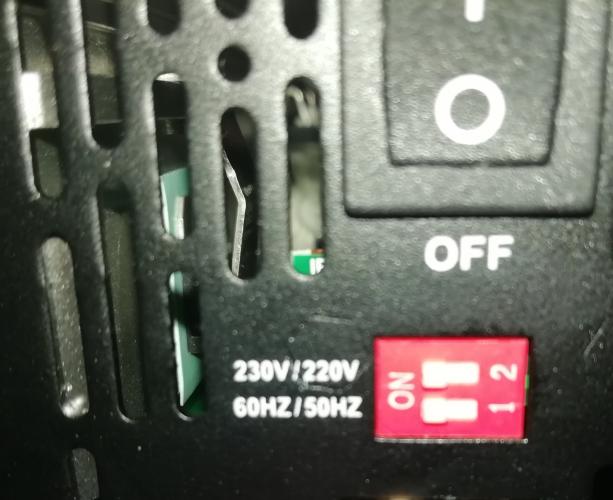

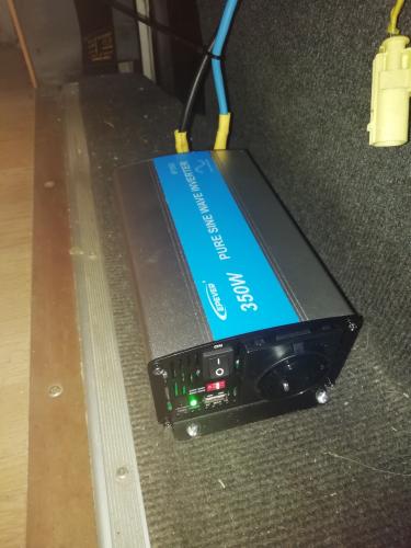

Buonasera a tutti, per risparmiare un po' sul secondo camper ho comprato un inverter della marca cinese di cui ho il regolatore mppt con estrema soddisfazione da più di un anno. . Epever... Volevo rimanere su victronenergy ma volevo tastare la qualità/prezzo epever anche sugli inverter... Beh 70 euro per un inverter onda pura da 350 watt mooolto compatto e che sembra di buonissima qualità,tutto in alluminio con le stesse protezioni elettroniche del victron... Purtroppo non é monitorabile con lo smartphone, questa possibilità c'è solo coi modelli da 500 watt in su, e lo scrivono piccolissimo sul manualefrown​​​​​​.
Ho però un dubbio:potendo impostare 50 o 60 Hz e 220 o 230 volt, come devo fare? Ho visto che il ventilatore a 60 Hz va più forte... Rischio di danneggiare qualche apparecchio?? Cosa provoca in concreto cambiare la frequenza della corrente alternata?

sicuramente 50 hertz. Per 220 o 230 non cambia molto, io lascerei 220 giusto per non stressare gli apparecchi che colleghi, ma considera che ora in rete dovresti trovare 230.

sicuramente 50 hertz. Per 220 o 230 non cambia molto, io lascerei 220 giusto per non stressare gli apparecchi che colleghi, ma considera che ora in rete dovresti trovare 230. Andrea
Grazie... Ma quindi perché il ventilatore va più forte a 60 hzsurprise​​​​​​?

Grazie... Ma quindi perché il ventilatore va più forte a 60 hz​​​​​​?
Normale che a 60Hz il ventilatore va più forte (di un 20%) poichè la velocità di sincronismo aumenta di un 20%. La velocità di sincronismo è la velocità di rotazione del campo rotante, ovvero quella del campo magnetico generato dall'avvolgimento dello statore.
Ovviamente andando più forte aumenterà anche l'assorbimento.

Diciamo che la maggior parte dei dispositivi elettronici ormai si autoadattano, sia in tensione che in frequenza, questo per essere utilizzabili sia in paesi a 110v 60hz, sia da noi 220 (230) 50hz.
diciamo che nella maggior parte dei casi non dovresti avere problemi, ma metti caso che utilizzi un dispositivo un po piu datato che non è fatto per i 60hz, rischi di fare qualche danno.
Quindi per evitare problemi "inaspettati" usa i 230V 50hz, e stai tranquillo sempre,

Ok grazie a tutti lo terrò a 50 hz... A meno che non tornino 42 gradi e dovrò mandare i ventilatori più fortelaughlaugh
