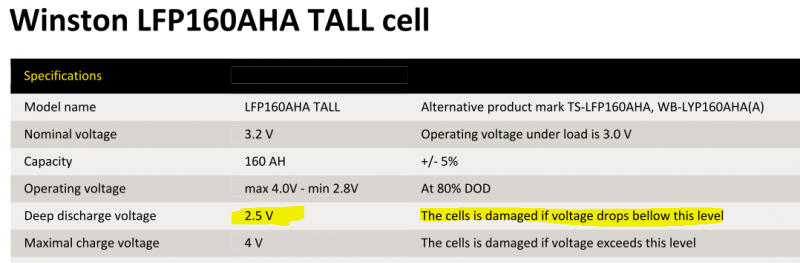

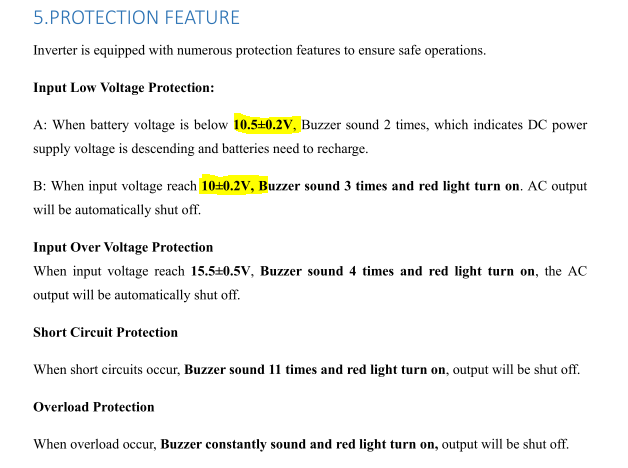

Leggendo le specifiche dell'inverter Vech-Line, dichiarano che stacca automaticamente l'inverter alla tensione di 10v (2.5v per ogni cella su batterie al litio).
Se per le agm forse potrebbe non essere un problema, per le celle litio invece è la soglia più bassa sotto al quale si danneggiano.
Siccome reputo importante restare sopra questa soglia per ragioni di sicurezza, (11,5 volt ?) e prevenire il "taglio" da parte del BMS che potrebbe intervenire a tensioni superiori 10.5-10.6v  (provocando black-out generale) , considero  essenziale il fatto che questi parametri siano modificabili  al momento della scelta...
Prendendo ad esempio delle ottime celle Winston...ma non credo che altri brand si discostino di molto...
Cordialmente Gigi

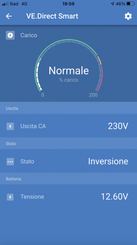

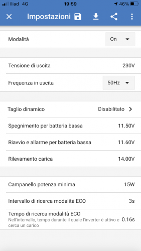

Il Victron Phoenix in effetti permette di impostare manualmente questi parametri,
potete vedere le foto sotto, dell modello 12/800VA da 650 watt in mio possesso.
forse, dovrei elevare di qualche decimo di volt il riavvio per batteria bassa portandolo almeno a 11,80 ma, ho batterie AGM e finora non ho avuto problemi ne si è mai spento, sicuramente in caso di batterie al litio potrei impostare anche a oltre 12V sia lo spegnimento che per il riavvio, il tutto, sempre in base alle disposizioni del costruttore della batteria.

Gli inverter della serie phenix di victronenergy sono completamente personalizzabili nella tensione di stacco (come ho detto in certe applicazioni io la metto a13.2 v. Se voglio che si spenga quando non c'è sole abbastanza o motore in marcia).
Altra sua "chicca" caratteristica É lo stacco dinamico della batteria... Adatta la tensione di stacco in base al tipo di batteria o al carico.
A un carico più alto, stacca a tensione più bassa e viceversa.
PER l autore del topic: se scarica gratuitamente la app VICTRON CONNNECT può simulare tutti i prodotti victron compreso Inverter come se li avesse.
Ce la sezione "libreria dimostrazioni" si sceglie un prodotto e si può "far finta di usarlo e cambiarne le impostazioni" esattamente come nella realtà.. Prima. Di acquistare il prodotto...
É una funzione molto bella...

Io, pur restando le  2 Marche da te dette ottime, ti consiglio la serie Phoenix di victronenergy. Ne ho uno in funzione 12 h al giorno tutti i gg da 3 anni...  La. Qualità è indiscussa... É completamente personalizzabile
in tensioni di stacco frequenza etc, tramite app smartphone.  Ti garantisco che il mio funziona continuativamente senza problemi al massimo della potenza di targa.  Io ad esempio uso. La app per alzare la tensione di spegnimento per bassa batteria a 13.2v. In questo modo,  in viaggio con frigo trivalente su inverter a 220, quando spengo il motore, spegne il frigo.. Come farebbe il relè a 12v.  C'è anche qualche cinese relativamente economico di buona qualità.  Però il victron non posso che consigliarlo.  Alimenta il 90% esatto dei miei consumi da 3 anni tutti i gg.  Circa il 90% di 700 KILOWATTORA prodotti da pannello in 3 anni sono stati usati dall Inverter. Solo il. 10 % direttamente a 12v. Il mio è da 375 Va e 700 di spunto. Basta alle necessità di 2 persone che vivono in camper: Manda il trivalente a 220(125 watt) da pannello varie ore al gg, a parte in inverno o tempo non bello. Poi TV, minimpimer, dremel 130 watt, carica avvitatore elettrico, aspirapolvere a batterie, PC, anti zanzare ,carica macchina fotografica.. e anche phon da 350 watt più TV insieme! .. E in estate spesso va molte ore con frigo più ventilatore più tv per 200 watt totali. Magari dalle 11 alle 17. Insomma tutte le cose a 220. L unica cosa che non posso usare è la mola a disco da 900 watt Lo spengo esclusivamente a tarda notte e consuma 6 watt mi sembra a vuoto. poi ha il modo eco in cui consuma quasi 0 e ogni tot secondi sonda se c’è un carico, ma non lo uso mai. A mio parere ed esperienza, 1000 watt e ancora di più 2000, sono esagerati nel 99% sei casi (salvo clima portatile, miniforni, phon regolari e macchine caffè... Ma poi serve un impianto di conseguenza in batterie, e fotovoltaico)  Scusa la lunghezza, ma siccome consiglio un oggetto, ti do un idea reale deol uso che ne faccio. Non é che l ho comprato, usato 3 volte al mare e te lo consiglio . In questo caso non darei consigli...
"Ti garantisco che il mio funziona continuativamente senza problemi al massimo della potenza di targa.
In questo modo,  in viaggio con frigo trivalente su inverter a 220, quando spengo il motore, spegne il frigo.. Come farebbe il relè a 12v. "
Ma in questo caso, appena spegni il motore, devi anche aprire la app del cell per modificare la tensione di spegnimendo dell'inverter a un valore piu' basso, cosi' da poter usare l'inverter che altrimenti resterebbe spento?
In generale tutto e' fattibile, ma dover passare ad ogni messa in moto e fermata dalla app, un po' mi inquieta! Sempre problemi con la domotica, preferisco soluzioni senza cellulare di solito, o magari mi perdo qualcosa del tuo setup?
