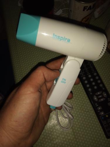

Esperienza mia: io ho il victronenergy phoenix (ottima marca professionale,non costruiscec roba esclusiva per camper, consigliatami qui sul forum) da 375 watt e funziona perfettamente fino quasi a 400 watt come da targhetta, per esempio la mia ragazza usa il phon portatile da 350 watt senza problemi con anche la tv...
Un mio amico ha un inverter economico da 1500 watt di marca sconosciuta e design accattivante che con 500 watt saltasurprise e gli va bene che non si brucia ( gia ne ha bruciato uno economico)
il phon che vedi i capelli li asciuga per quel che serve in un camper...poi uso il dremel per fare chincaglierie con le conchiglie, il minipimer per frullare  etc, alla fine piu di 400 watt servono solo per usi particolari che non faccio e ho fatto bene a fidarmi di chi mi disse di non buttare soldi per inverter da 1000 e passa watt che se buoni costano davvero ma davvero tanto!15398014464615217748686154555892.jpg
