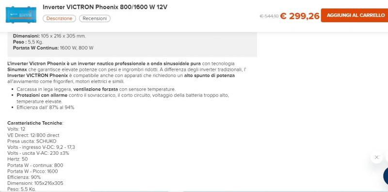

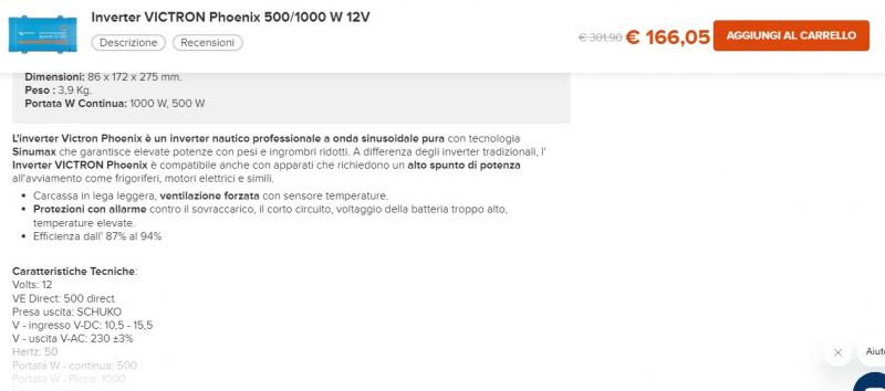

23/12/2011 3318
Inserito il 27/09/2024 alle: 21:05:48
In risposta al messaggio di Laikone del 27/09/2024 alle 19:06:12
fate attenzione perchè quei dati ingannano la versione 800 in realtà è un 650/560W la versione 500 in realtà è un 400/350W  dove il secondo valore si riferisce alla potenza massima a 40° Ciò non significa che Victron non sia un prodotto di qualità, ma semplicemente costano un po' meno perchè in realtà sono di una potenza inferiore rispetto agli altri.
Dove trovi quei valori?
Stavo pensando all'acquisto dell' 800W ma se è come dici tu, prendo altro.
Tiziano
31/03/2004 21022
Inserito il 27/09/2024 alle: 23:01:23
In risposta al messaggio di banoyo del 27/09/2024 alle 21:05:48
Dove trovi quei valori? Stavo pensando all'acquisto dell' 800W ma se è come dici tu, prendo altro.
Lo so di mio perchè prima di passare all'attuale inverter avevo preso in considerazione il Victron, se non ricordo male sul manuale istruzioni c'è sritto.
Il tutto nasce dal fatto che loro con ad esempio con quell' 800 non intendono Watt, ma VA = Volt Ampere, che non sono la stessa cosa.
Non è la prima volta che scrivo queste cose, perchè poi ci si ritrova ad acquistare un buon prodotto inservibile o quasi.
