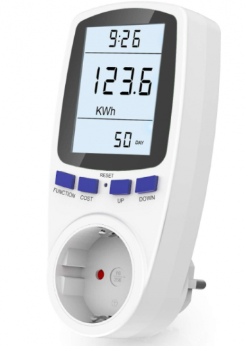

aggiungo un'altra info utile, magari non solo a te.
Siccome risulta complicato se non impossibile capire quanta energia viene consumata per la ricarica di una batteria della bici, immagino avrai già la bicicletta, a questo punto non rimane altro che scaricarla il più possibile, stanto attento a non fare danni, anche se credo abbia protezioni in merito, poi colleghi sulla presa DI CASA, uno strumento tipo questo che è in grado di indicarti quanta corrente è stata cansumata da ZERO al 100% della ricarica.
Potrai così rederti conto di cosa accadrà nella peggiore dei casi sul camper tramite inverter, senza dimenticare di aggiungere ad esempio il 10% dei consumi rispetto a quanto ha restituito lo strumento.
Potrai fare anche prove intermedie, ad esempio dal 50% al 100%, non credo tu vada a scaricare sempre la batteria della bici al 100%...
