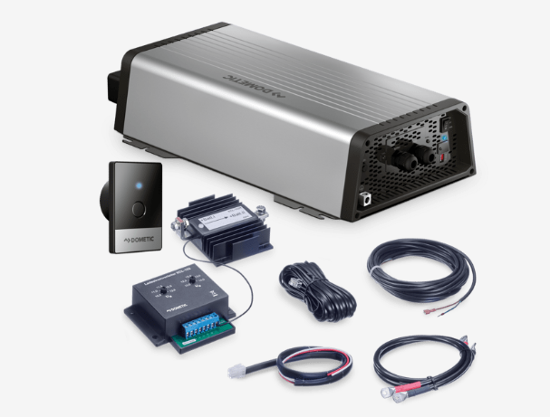

Per fare ciò ormai da tantissimi anni, prima Weaco, ora Dometic/NDS vendono un KIT DC che serve proprio per far funzionare il clima in viaggio, il kit comprende un inverter a onda pura da 1800W con relias di priorità intergrato che basta e avanza per una potenza richiesta di 650W e una centralina tarabile per gestire le soglie di intervento al fine di non scaricare le batterie, tutto già fatto pronto da montare.
Dettagli... un clima stile 1600Plus funziona anche con il mio vecchio inverter da 1000W onda modificata Waeco... quindi non vi è alcun senso di andare oltre le 1500/1800W.
Questo Kit è nato per fare questo e non crea alcun problema, SEMPRE CHE l'alternatore sia in grado di dare tutta la correte che serve alla TOTALITÀ del mezzo, perchè nel caso così non fosse, se non si ha un qualcosa che "gestisce l'energia" il clima funziona lo stesso, poi si arriva ad un punto che le batterie, TUTTE anche quella motore, si scaricano e dopo se si spegne il mezzo non lo si riaccende più.
