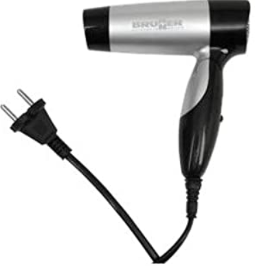

Piccolo consiglio...ho un phon da viaggio da 350 watt che va perfettamente con un inverter victronenergy da 375 watt (un ottimo inverter). Andiamo...in vacanza ci si può adattare. Assorbe una trentina di ampere invece che 130. E di giorno col pannello che ne produce amche 15/20 in estate le 2 batterie in parallelo sono sollecitate nei limiti accettabili.
Fa aria bollente comunque...meno portata dei phon normali ma fa il suo lavoro.

Comincia a cercare un phon di debole potenza, massimo 450 watt; sono quelli della Chicco adatti ai bambini piccoli.
Io ne ho uno cosí, sabotato in modo da funzionare solo a metà potenza.
225 watt sono tutta salute per le batterie e per i bulbi peliferi che tengono i capelli.
Le eventuali lamentele della moglie sono facilmente risolvibili con piccole quantità di cotone nelle orecchie...
Noostante la debole potenza, è oppurtuno avere un pacco batterie generoso ( 100 Ah + 100 Ah ) perché altrimenti, in inverno rischi di ritrovarti con i capelli perfetti e la stufa spenta per mancanza di energia elettrica, ma soprattutto, 45 ampere su una singola batteria rischiano di far emettere idrogeno con possibilità di esplosione statisticamente importante.

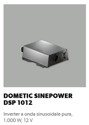

Ciao, accantonerei la potenza dei phon normalmente usati a casa, di solito si attestano sui 1800/2000W. Io da anni utilizzo un phon da 800W della Brunner questo:
Come inverter ho un 1000W ormai fuori produzione di Waeco, ora potresti prendere questo:

Può essere Emme, ma io di fronte all'incertezza scelgo un prodotto che non delude con certezza.
C'è stato un periodo in cui la Coop ha iniziato a produrre una macchinetta del caffè da 800W e con la quale facevamo i tanti caffè direttamente in camper attraverso un inverter Waeco che ora come ben sai è Dometic; un amico ha ben pensato di fare ciò che hai suggerito tu, ovvero spendere 180€ circa anzichè 300 per il waeco pp1002 oggetto di questa prova. Nel frattempo ha acquistato la nuova macchinetta della Coop, sempre da 800W la quale conteneva un minimo di elettronica in più tanto da non farla funzionare sull'inverter da 180€, ma funzionava benissimo sul waeco, pur sempre ad onda quadra.
La differenza sta tutta lì.
Poi ci sono le mie esperienze personali con le quali sono arrivato a conclusione che è meglio spendere di più per un qualcosa di marca, più che risparmiare qualche euro rimanendo delusi o nei casi più gravi feriti.
Waeco prima e Dometic dopo non producono esclusivamente prodotti per camper come molti sono portati a pensare e per questo diventano prodotti si "oreficeria" ma prodotti di qualità. Non posso credere che su un prodotto di questo tipo ci sia il 50 e oltre percento di rincaro solo per il nome.
Infine, io consiglio ciò so e che funziona con certezza, le altre vie le lascio scegliere a chi paga... senza, per quanto possa contare, il mio "benestare"
