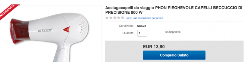

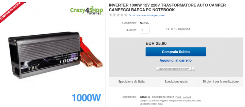

guarda che io ti ho consigliato ciò che chiedevi, phon piccolo, 800Watt, inverter da 1000W il minimo sindacale per farlo funzionare.
Vuoi spendere ancora meno?
Ecco qua.
Grazie per la riconoscenza dimostrata.
