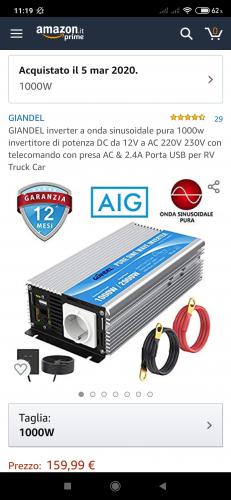

Io ho preso questo
In realtà l'ho preso per far andare il frigo a 220 anche in viaggio, ma la curiosità mi ha spinto a provare la macchina espresso e, devo dire, non ha fatto una piega.
Il problema  non è l'inverter ma sono le batterie , perché 10 caffè al giorno non sono uno scherzo specialmente se li fai di sera e poi la notte hai bisogno della stufa.
Ciao Giò
ps. c'è scritto 1000w ma sono 2000 di picco per breve tempo

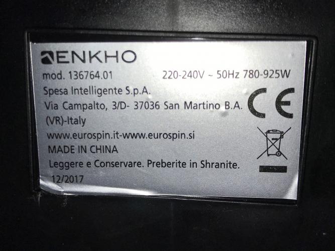

Buongiorno, capisco ma potresti comunque provare a prendere in considerazione la cosa.
Ho comprato qualche anno fa all' eurospin una macchinetta a cialde costata poco meno di 40 €,
ha una potenza di targa di 780-925 watt, potrebbe essere un'idea.

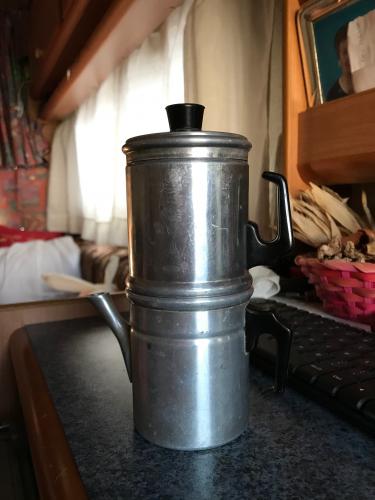

Non me ne volere ma, io in camper uso ancora questa:

MITICO, un altro con la Napoletana, ormai nemmeno i napoletani stessi sanno che esiste
