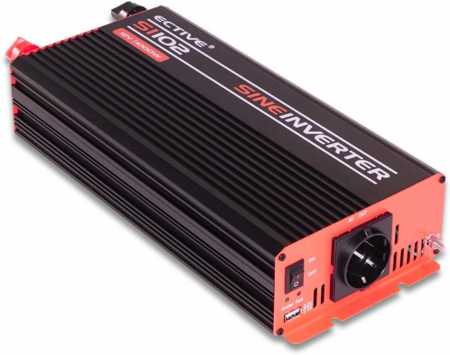

E' un onda pura?
Dove l'hai preso?
Anche io uso la nespresso da 1310 Watt Inisia D40 nera
Trovato ECTIVE SI102 non disponibile su amazonsad
Modificato da Grinza il 25/03/2020 alle 12:44:00
Tequi
Tequi
Inserito il 25/03/2020 alle: 12:51:57
In risposta al messaggio di Grinza del 25/03/2020 alle 12:38:08
E' un onda pura? Dove l'hai preso? Anche io uso la nespresso da 1310 Watt Inisia D40 nera Trovato ECTIVE SI102 non disponibile su amazon
L'ho preso su amazon...
Lo puoi prendere direttamente dal produttore..
https://www.ective.de/Reiner-Si...
