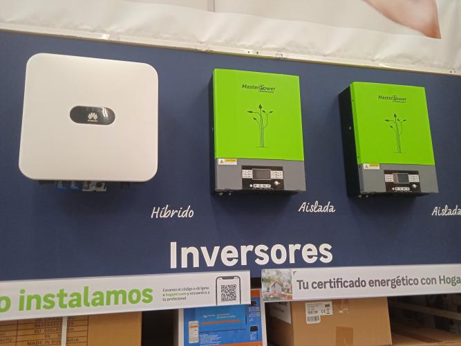

Questi sono inverter solari credo on grid. Non trasformano la corrente della batteria , ma sono degli mppt per pannelli ad alta tensione cc,
​​​​​​ e la trasformano direttamente in AC. Ma non caricano ne scaricano una batteria.
Erogano la corrente direttamente alle utenze ac o alla rete, dai pannelli solari.
Quindi funzionano sempre in mppt.estraemdo il massimo possibile dai pannelli.
O viene usato per i consumi o sversato in rete.. quando la.corrente non è sufficiente, lavorano in parallelo alla rete.
Ce ne sono mille in qualsiasi rivendita di materiale solare.
Il primo.da.sx esposto da Leroy Merlin della Huawei. Che poi ibrido non è corretto..si chiamano inverter solari.si entra con i pannelli e si esce al contatore bidirezionale.
Ibridi sono gli altri 2 verdi. Mppt per batteria, inverter da tensione batteria, e caricabatterie da rete per quando non c'è il sole. Sono Off Grid. Che ci sia o meno la rete sono sempre off grid.
