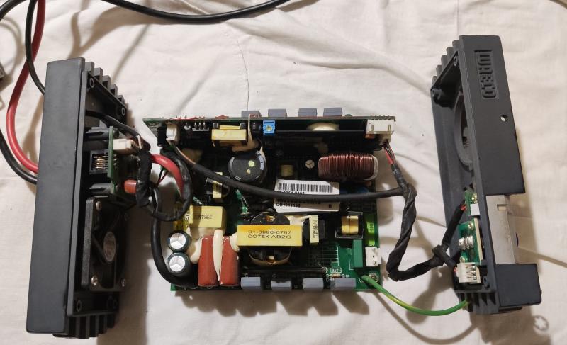

Ciao a tutti,
mi hanno dato un inverter Waeco MSP352 fermo da un po'. Collegato alla batteria, accendendolo emette alcuni beep ed il led lampeggia rosso. Da manuale d'istruzioni significa tensione batteria minore di 11V (ma superiore a 10V altrimenti si spegnerebbe), ho misurato la tensione sia in ingresso che dopo i due fusibili gialli da 20A visibili in foto ed e' sempre di circa 12,5V anche durante l'accensione dell'inverter. Non vedo grosse tracce di ossidazione all'interno o sulle piste, soltanto un po' di polvere e ossido leggero che considererei naturale vista l'eta. Altre idee o cosa verificare prima di buttarlo? E' un 350W onda pura ed anche abbastanza compatto quindi per le mie esigenze sarebbe sufficiente.
