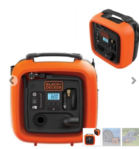

Buona sera a tutti, domandona in un brico vicino a casa ho visto un compressorino della black decker  che preimpostando la pressione di gonfiaggio si spegne da solo dopo averla raggiunta, la mia domanda è questa può essere utile per i nostri mezzi? E se si ha la possibilità di usare la corrente elettrica si può usare un inverter da 150  infilando la spina della corrente nell'inverter e lo spinotto che andrebbe nella presa dell'accendisigari all'inverter tramite un adattatore , come avrete capito in materia sono un asino  Grazie Gino el lupo

Quanto é l'assorbimento del compressore? In teoria si, per 150 w potrebbe bastare laccendisigari ma sei al limite...

Io ho il modello precedente a questo, sempre roba da 50€ e mi è capitato di utilizzarlo per portare una gomma da 4.5 a 5.5bar. C'è riuscito, con un po' di tempo c'è riuscito.
Il funzionamento è a 12V, quindi senza l'ausilio dell'inverter.
Anche il mio ha lo spegnimento automatico al raggiungimento della pressione impostata.

, pur essendo contrario a svariate cineserie da pochi euro con svariati dubbi ho preso quello che si vede dal link , chiaramente è un cinesino ma per gonfiare le gomme della bici + scoterone + vespa + suv funziona benissimo e molto comodo , non è casinaro come i soliti da pochi euro e sul masimo sforzo assorbe 10 A (120W) , non vibra + di tanto e anche sotto sforzo nella sua leggerezza rimane fermo senza tenerlo , 35 lt minuto ma che diminuiscono all'aumentare della pressione sono quel che sono e per gonfiare un pneumatico della mia rav4 completamente sgonfio ci sono voluti 5-6 minuti e lo ha mandato alla giusta pressione preimpostata fermandosi da solo , 5-6 minuti non sono pochi ma nel suo piccolo direi accettabili , con un inverter da 300W credo si alimenti senza problemi , tienilo in considerazione perchè quel giocattolino a mio parere 40 euro spedito li vale tutti
