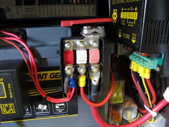

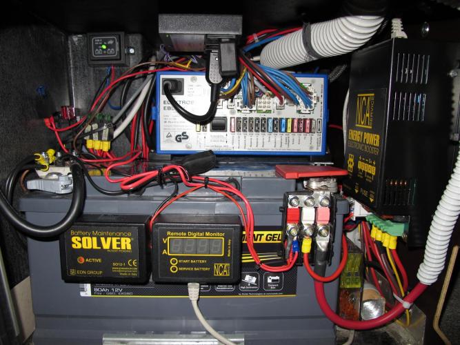

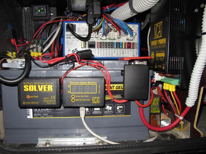

Anche da me avevano messo un morsetto con alcuni cavi attaccati sui bulloni, ma non mi paceva che partissero cavi senza fusibili, giusto quello che va alla centralina aveva un 50A ma a 20cm di distanza.
Allora ho fatto così:
Qui è nel camper precedente di cui ho foto, ma identico fatto anche nell attuale.
La plastica rossa era in dotazione alla batteria e copre eventuale contatto sul morsetto, il resto è tutto isolato nella scatola.
Poi così ho fusibile anche sul cavo dell inverter che prima non c'era.
La scatolina è quasi uguale a  QUESTA , (forse con questa bisogna piegare un po la linguetta di fissaggio) io la presi , sempre da catalogoo della MTA, da un ricambista a Bologna  ma la ha dovuta ordinare su mia grande insistenza e arrivata dopo un mese e piu.

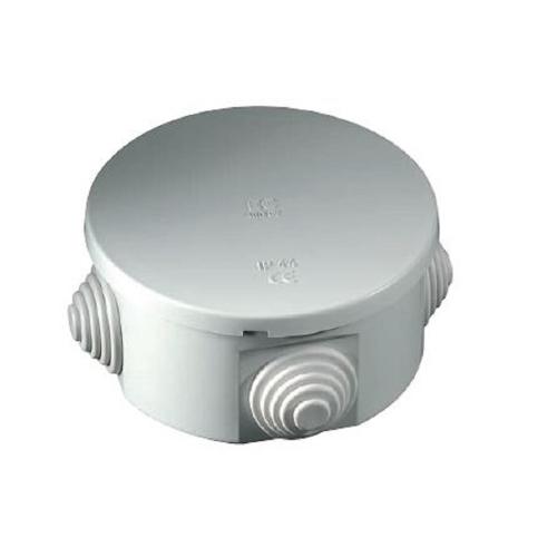

Prendi una scatola da elettricista in plastica fatta così:
cassetta-stagna-scatola-di-derivazione-pareti-preforate-ip-55-vedi-misure-cassetta-di-derivazione-preforata-scatole-stagne-da-pa%5B1%5D.jpg
Sotto ci fai un foro per il polo della batteria o per la vite se è un'AGM
Poi esci con i fili che ti pare ma prima di uscire metti lì dentro dei fusibili appropriati.
Marco.
